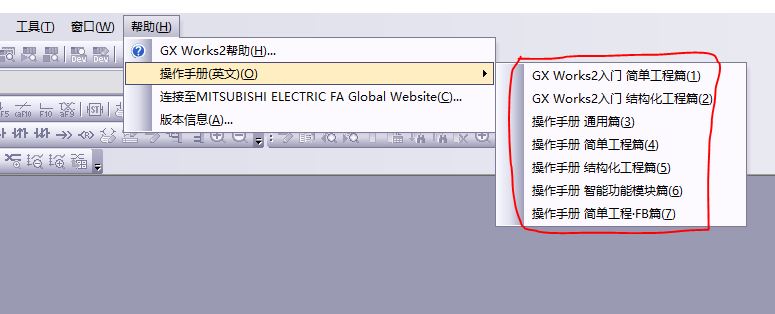

如何替换Gx Works2帮助里头的英文版操作手册为中文版操作手册。

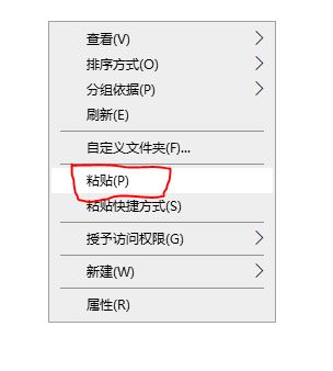

2.把7个中文版操作手册,复制-粘贴-替换掉原本的英文版手册。

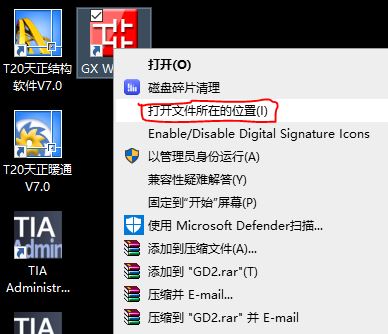

(1)首先打开GX WORKS2的安装目录。

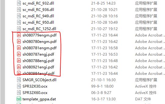

(2)可以看见原本的7个英文版操作手册。
(3)把下载的7个中文版手册粘贴在此处,提示替换,点击全部替换。
(4)再看帮助文件的操作手册就是中文版的啦。
