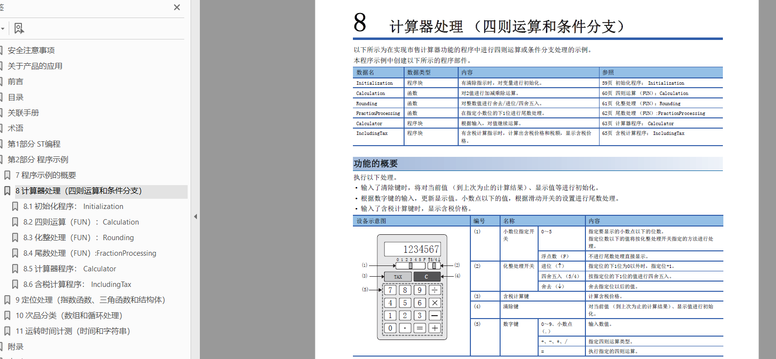

谁有用三菱plc编写计算器的程序?
互相学习,共同进步

三菱示例程序中有

没有啊
引用第2楼jsmymcn于2022-03-19 11:47发表的 :
三菱示例程序中有
互相学习,共同进步

引用第4楼秋末零九于2022-03-21 09:56发表的 :
没有啊
手册发错了,是这本
MELSEC iQ-R 结构化文本(ST)编程指南.pdf
(1401 K) 下载次数:29
