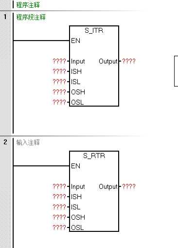

西门子200SMART模拟量转换库文件,从官网下载的

怎么使用?导进去吗?

原来直接放到库文件夹,重启软件就好用了。
