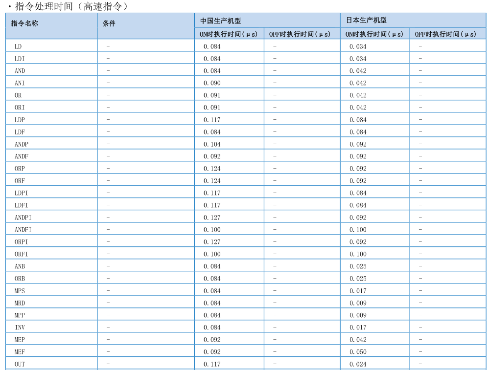

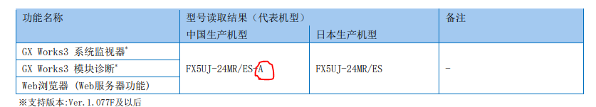

好多朋友到三菱日本官网下载了FX5UJ的固件进行升级,但怎么都无法升级,我经过和三菱技术多次沟通终于知道了原因及解决方案,具体如下:
国内买的FX5UJ一般是国内生产的是无法使用日本官网固件升级,需要国内的官方给固件才可以,我提供一个国内的和日本目前固件最高相匹配的固件给大家升级
具体详细见三菱内部PDF说明,看了PDF差异突然发现国产和日本的还是有不少差距的
日本和国产的查询方式,看后缀
希望能帮到需要的朋友

    这个指令执行时间差异是芯片,工艺,还是别的原因?复杂的指令相差不多,单基础指令像 LD 就是差一半啊

    好象国内有一个法规,国产机速度不能高于0.08,所以这些厂家定在了0.084
    保护国产品牌?

    这怎么能理解成保护国产品牌,这不摆明了三菱是保护日本产PLC的性能优势

    引用第4楼ymmfa于2022-03-16 18:20发表的  :
    是谁提出来这么变态的要求,脑残吧,不是越快越好吗?
