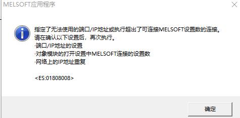

1 一般逻辑指令都不能模拟,gxworks2和gxwork3都不能模拟,弹出那个对话框啥意思,不明不白
2 搞不懂什么原因

三菱的仿真,除了不支持特殊指令的仿真,不论是GPPW(需要安装单独的仿真软件)还是WORKS,都可以直接使用仿真,没遇到过这样的情况。

是你安装或是系统有问题吧?三菱的仿真是最好用的,还能仿真自已设计的继电器电路。用了好多年了(除了特殊指令不能仿真外,如脉冲,高速,中断这些仿真不了)

看上去好像没有启动模拟器,就在开始下载程序的样子。(只是一种猜测)

安装GX works2时不要开腾讯管家,360之类的就行了

装了360,自找的活该!
