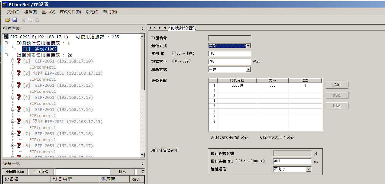

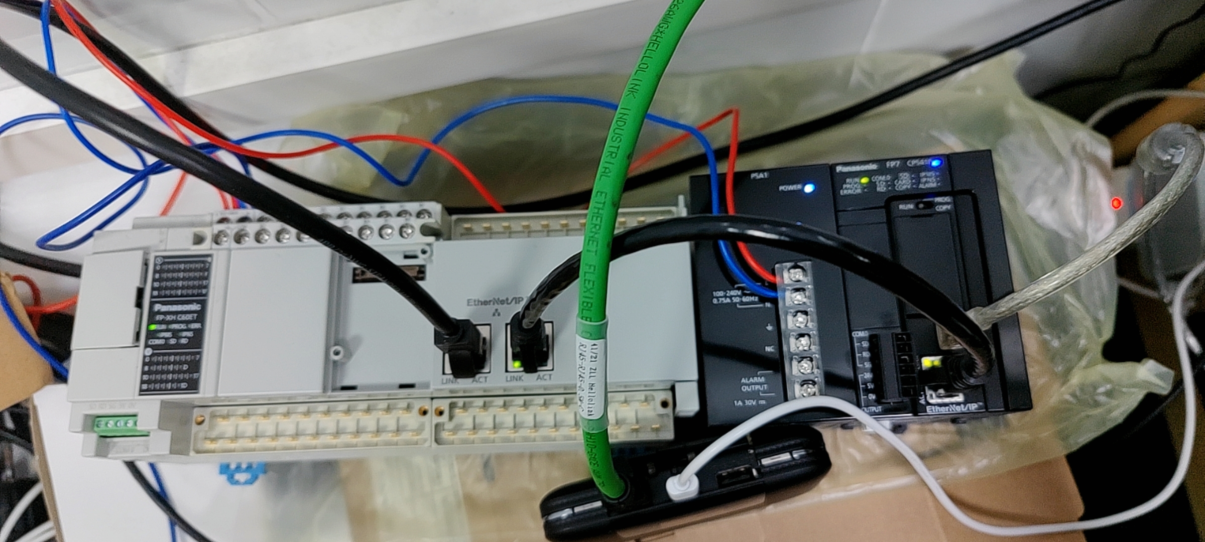

Ethernet/IP用的多吗?好像三菱也有这个功能了是吧?
鼓捣一天硬是没弄出来,对着手册组态也是没搞出来

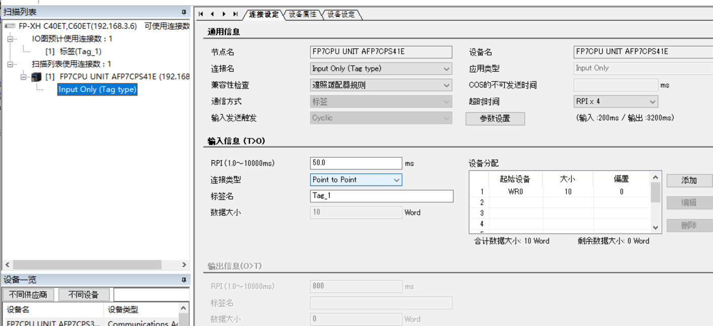

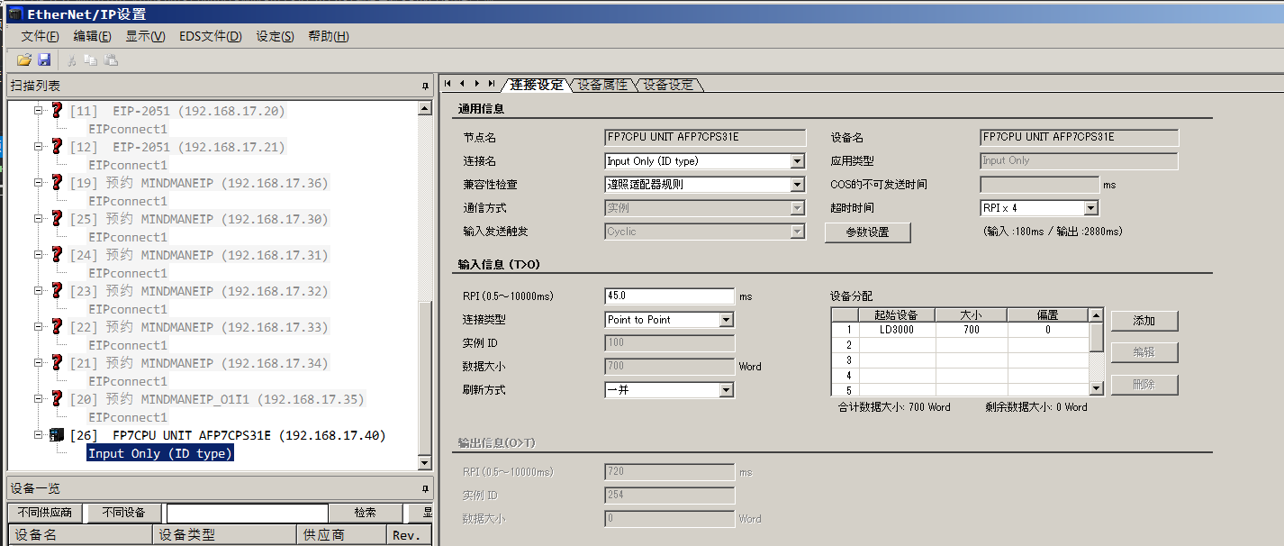

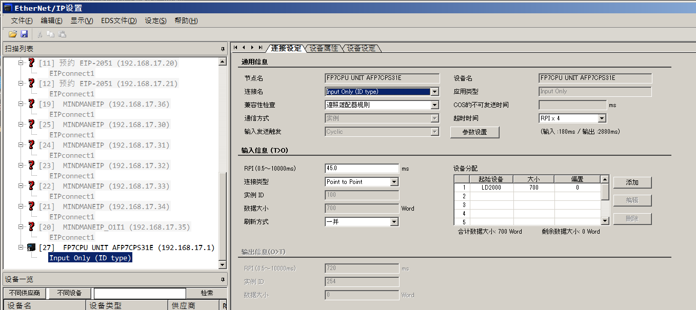

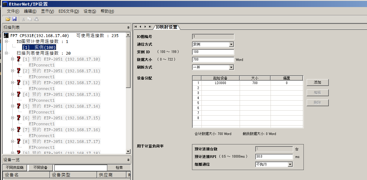

描述:PLC A 發送資料設定
描述:PLC A 接收資料設定
描述:PLC B 發送資料設定
描述:PLC B 接收資料設定
之前有玩過,你參考一下~~

谢谢,按照您的方法成功了
