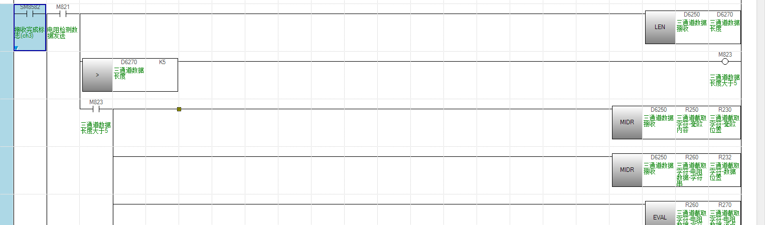

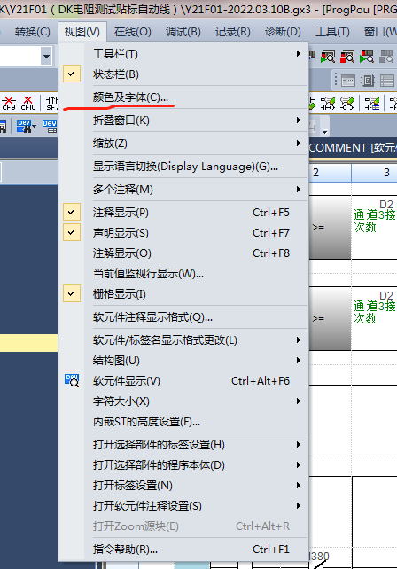

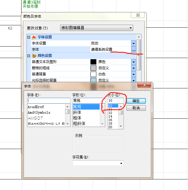

如图所示,经常遇到字符过小的问题,就这样调整

选单的字体大小能改?
