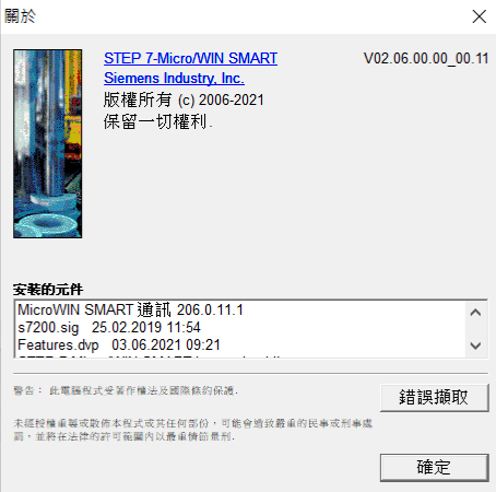

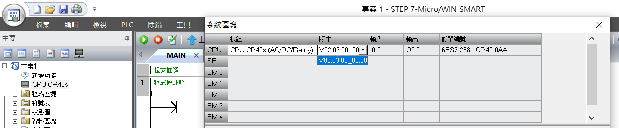

请诸位大神解惑,西门子CPU CR40用哪个版本软件下载程序,现在用的V2.6显示不支持该CPU

你的2.6不是盗版的吧?

不是盗版软件,网络设置有问题,

應該是V2.6

用2.3版本的软件
