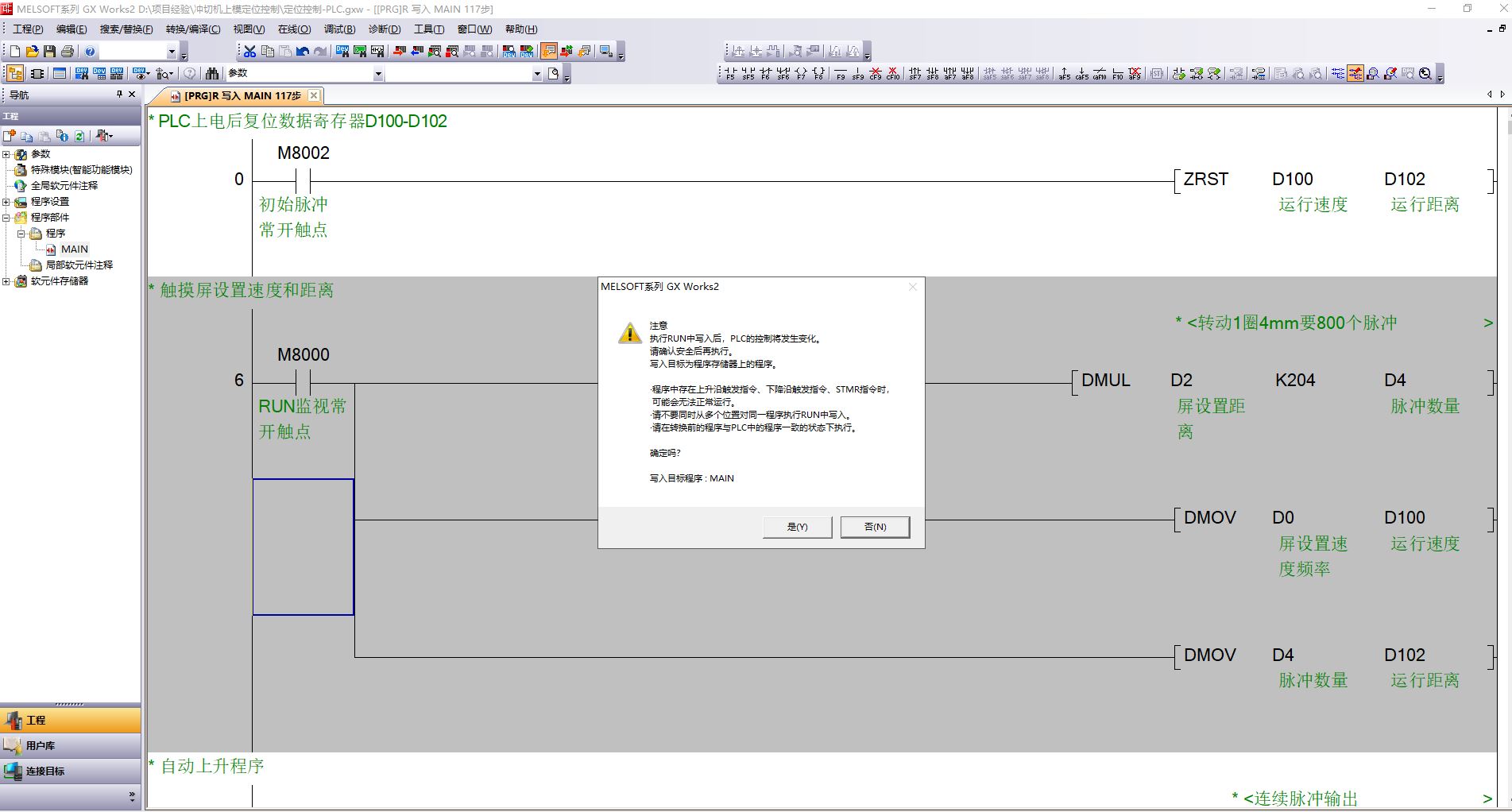

Gx Works2 修改程序后,按“F4”无法编译,这是怎么回事?

你现在是PLC运行时写入,当你在线写入状态下断开后,打开程序文件就会保持在线写入状态,你点编写状态,禁用在线写入就好了

把RUN写入关掉,在选项中。

我这也是快捷键没反应,必须点转换才可以,楼主解决了吗?
把RUN写入关掉,在选项中。

在线写入状态。

被同事乱搞发生同样问题,原来是这样可以调回感谢其他大大回帖分享
