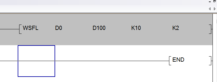

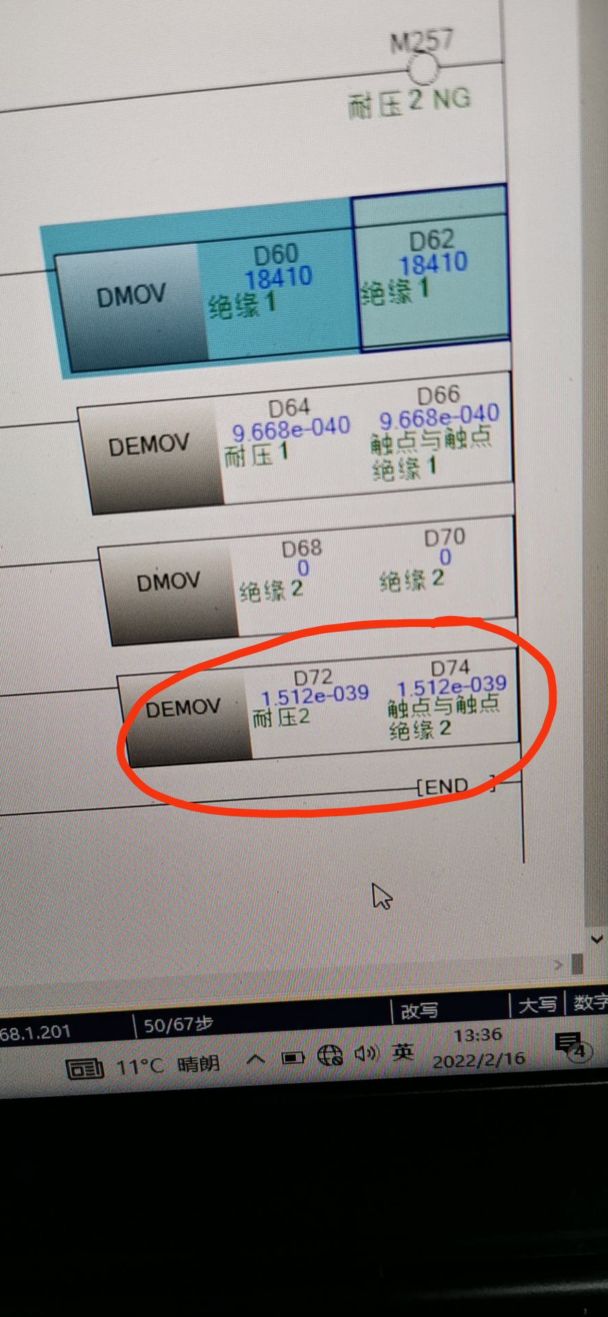

我有12个工站每个工站测试不同数据,现在出现1个产品在第一站测试出的绝缘值为1078877是32位类型数据如何把32位类型数据向后每次触发时移动一位了,比如1078877在D0中当M接通5次后D0的数值移动到了D5请大师们指点 谢谢

发表于: 2022-02-16 14:56
字左移指令

发表于: 2022-02-16 17:31
为什么你的整数用浮点数指令?

发表于: 2022-02-17 17:25
字左移指令 K10是D总个数,K2是每次移动两个D

发表于: 2022-02-18 16:44
变址、移位都能实现
