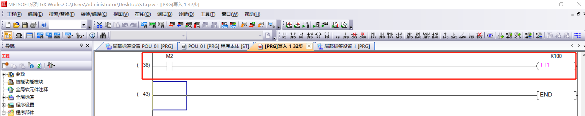

请教:三菱ST语言定时器怎样写?

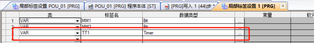

TT1 是局部变量

TON FB块实例化 调用实例化的对象
这是ST的写法 : 声明区: T_动作延时:TON; // TON在ST中是系统内部FB块 需要实例化对象才能使用
程序区: T_动作延时(IN:= TRUE, PT:= REAL_TO_TIME(hf_动作延时时间*1000), Q=> , ET=> );
T_动作延时.Q (定时器常开 到达设定时间吸合)
T_动作延时.ET(定时器当前时间)
好的,感谢;查了一下;ST是没有TIMER的数据类型变量。
