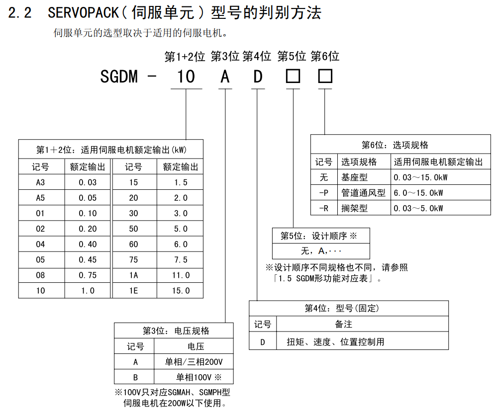

请问安川老式的驱动器SGDM-50ADA与SGDM-50ADA-v有什么区别?多了一个V是什么意思?SGDM-50ADA-v可以替代SGDM-50ADA吗?由于此产品型号太老,官网上已经找不到资料了。

没看到-v的选项

放心大胆说对换使用!

这种可能是客户定制的
