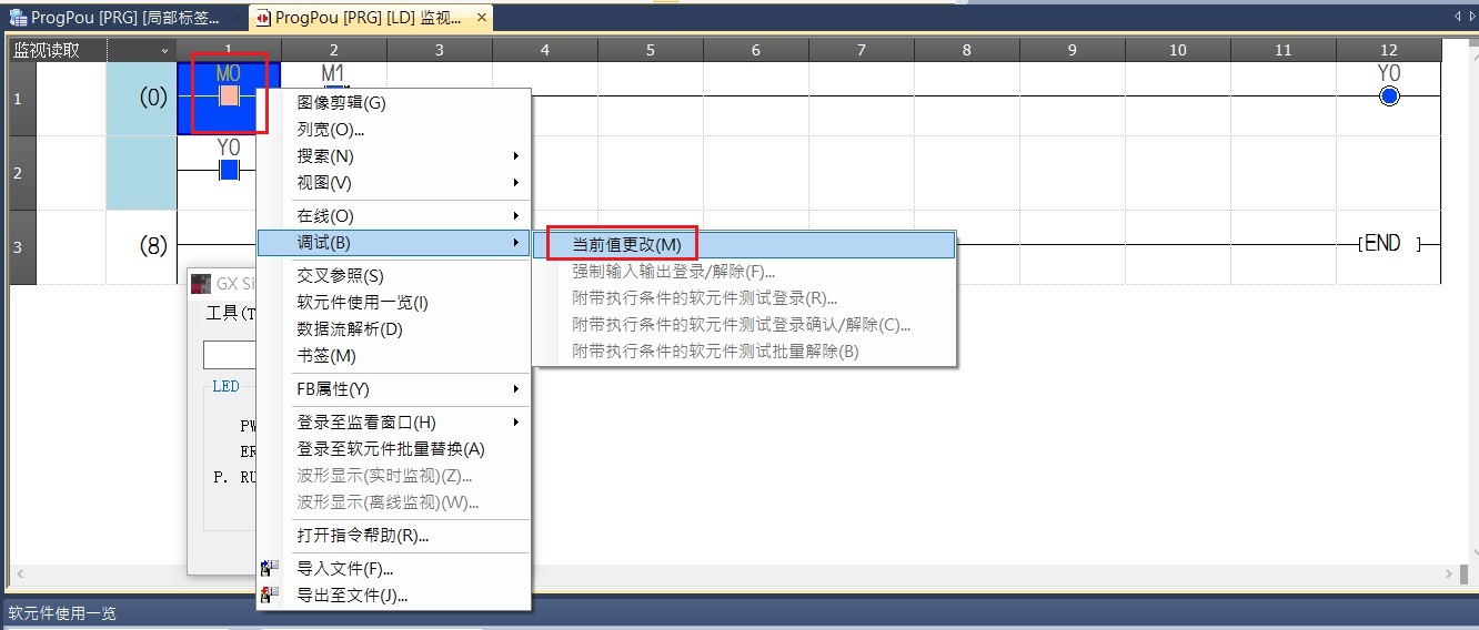

Fx5u在线>使用乙太网直接连线反应慢这正常?
程序编成写入PLC后
当前值更改如图M0 ON ,
Y0 ON常发现要等点时间好像有10秒Y0 ON
不像FX3系列使用RS-422/RS-232传输线编程
几乎就是立马就完成
Fx5u这正常吗?

不正常 网口没有占用 速度应该很快的

如果是直连的话,网络上只能有一个PLC存在啊。

原来是网域设定的问题
设定好就正常了
