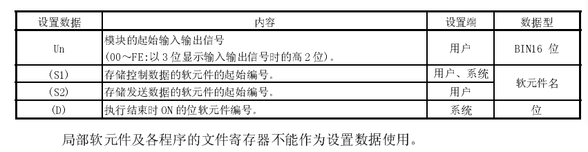

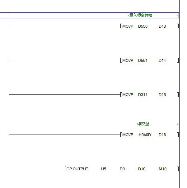

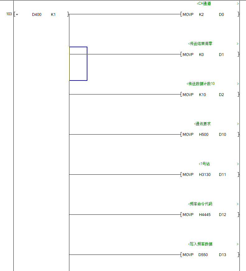

如图所示,我使用的GP.OUTPUT指令,其中D0 D1 D2控制指令,在手册中找到了相应的解释,但是后面的D10 D11 D12 D13 D14 D15 D16这些是如何定义他们的功能的呢?比如,为什么D11里面就是储存站号的?

走的是无顺序协议

S2的D10发送的是要发送的报文信息,就是自定义的报文信息,比如起始符站地址命令码,数据,校验码,结束符等
