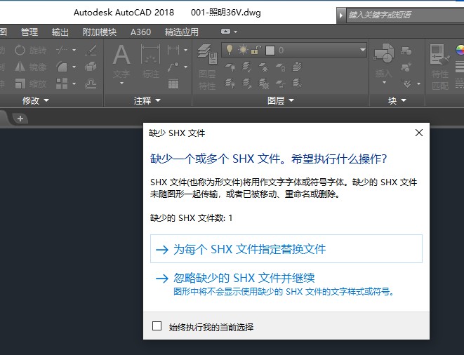

cad2018打开以前文件 提示缺少一个或多个SHX文件,有好的办法吗
打开软件提示未找到字体:HZTXT

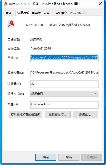

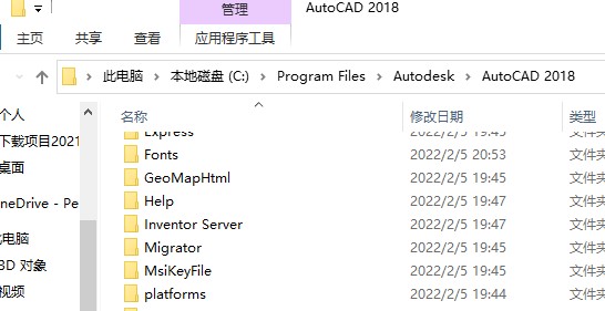

复制到字体文件夹
百度了一下,已解决。

缺少什么字体,就百度找到这个字体,然后放到字体文件夹下(Fonts)基本就能解决
