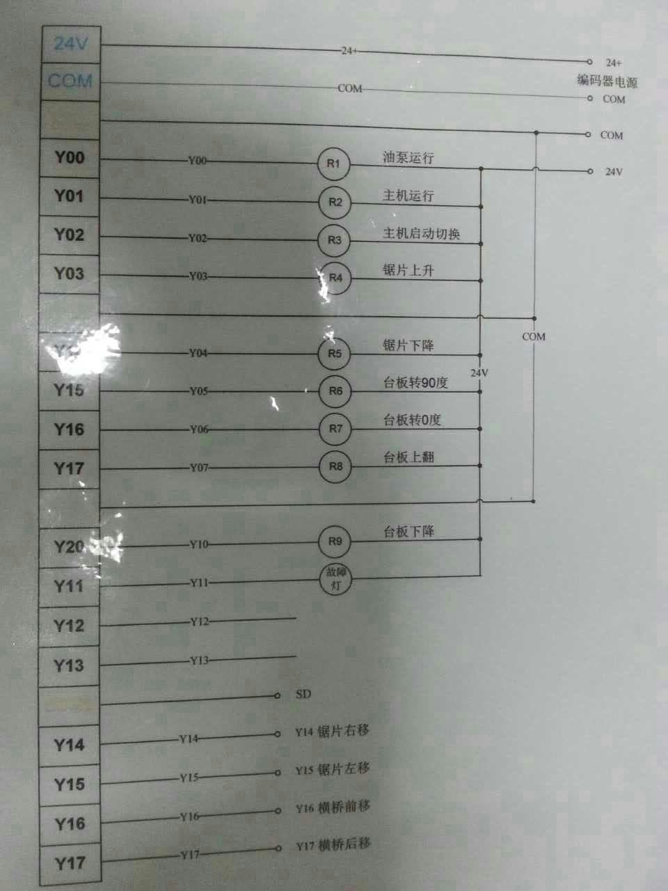

这是一个大理石桥切机的三菱PLC程序,谁能知道X0--X27点与Y0--Y17点各是什么功能?

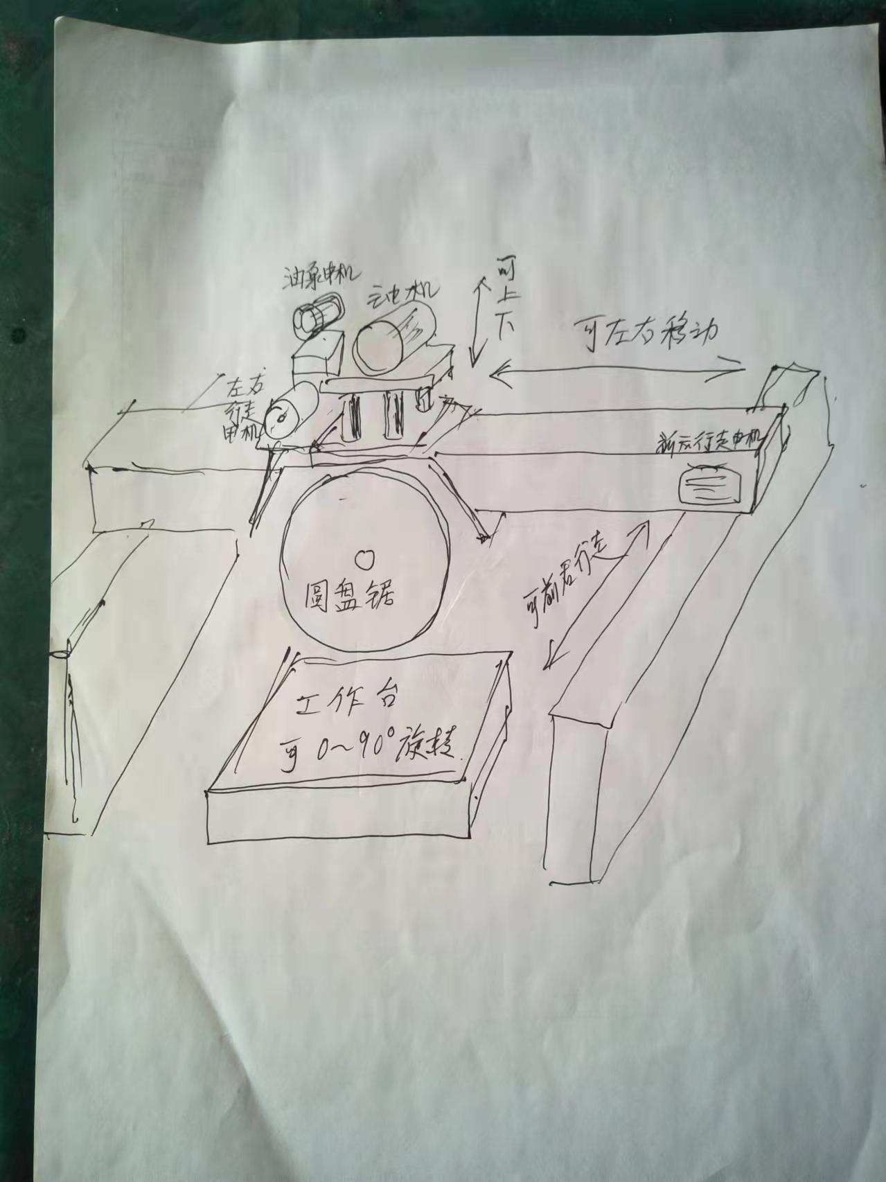

纤细说明一下这种机器的动作过程是:圆盘锯可左右、前后移动,也可上下切割,见图片。全自动时,锯盘下降一点,从左到右切割,到右边后,锯盘再往下下降一点,又向左行,左边到位后,再下降往右行,直到锯到最下完成,然后升锯,往前面移动一定的距离(设定的长度),再锯第二行,一共可锯4行。

可以参照了解下

这是维修现场拍的

图片看着不清晰,与我的梯形图差别较大。

工艺我熟悉,有电路图分析起来更加方便了。
