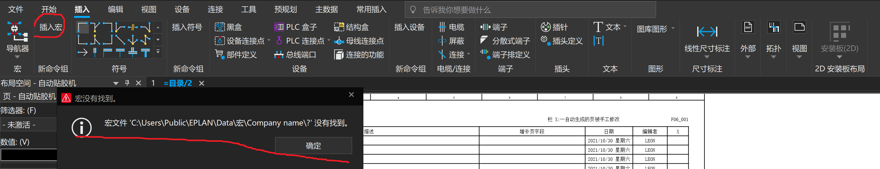

如题 eplan 2022 新建的自定义功能插入宏命令为什么不行

应该是你自建宏存放的位置与系统默认的宏文件存放位置不一样导致的

有一个兼容模式,选哪个就可以了
