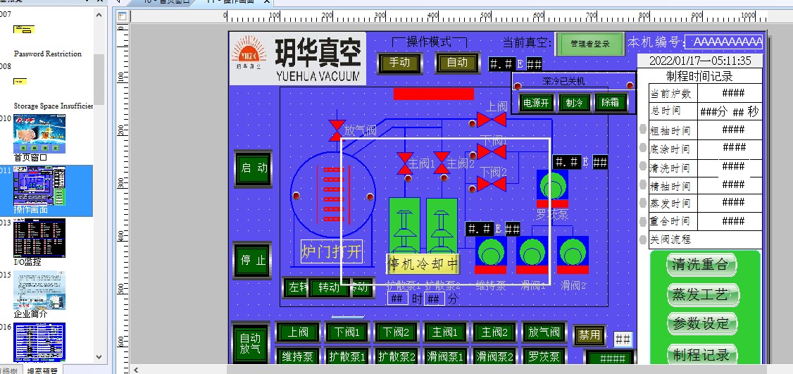

谁能把这个威纶通USB读出的打开,万分感谢!
链接:https://pan.baidu.com/s/1zqlRbvsBrt47SrSSucfycg
提取码:lfcx

    001文件夹的文件改为.exob文件格式,然后反汇编就是,密码就是默认的111111
    附件: mt8000.rar (905 K) 下载次数:140
    你这样搞出来的文件没有了宏指令~
