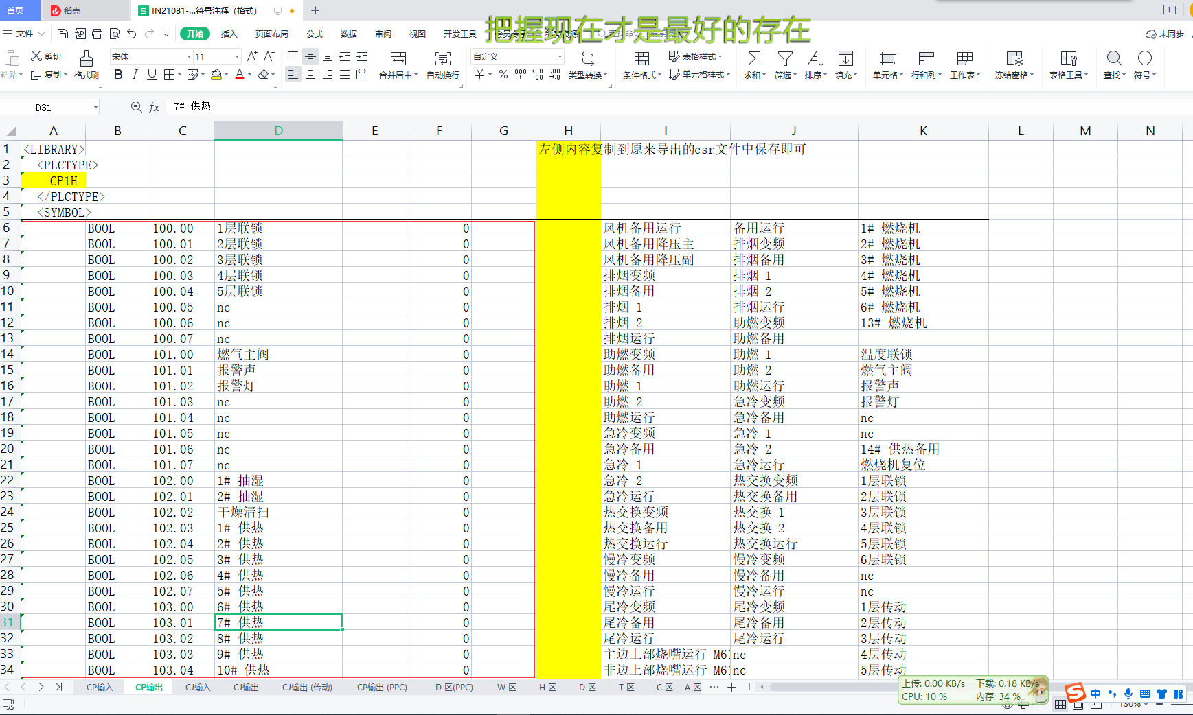

io注释先用EXCL表格做好后,选中对应的内容打开PLC工程,符号,复制,粘贴即可。如果里边已经有得符号名称要删除,不然新的不能复制过去,需要手动修改。
