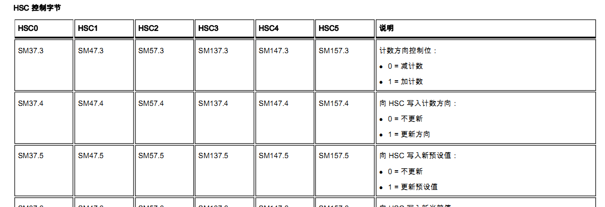

问下,HSC0计数器,SM37.3既然是方向控制位了,SM37.4的更新是啥意思?如果SM37.3由1改为0了,还要SM37.4更新一次吗?

或者说HCS0计数器,使用过0模式,换向内部程序怎么处理呢?
