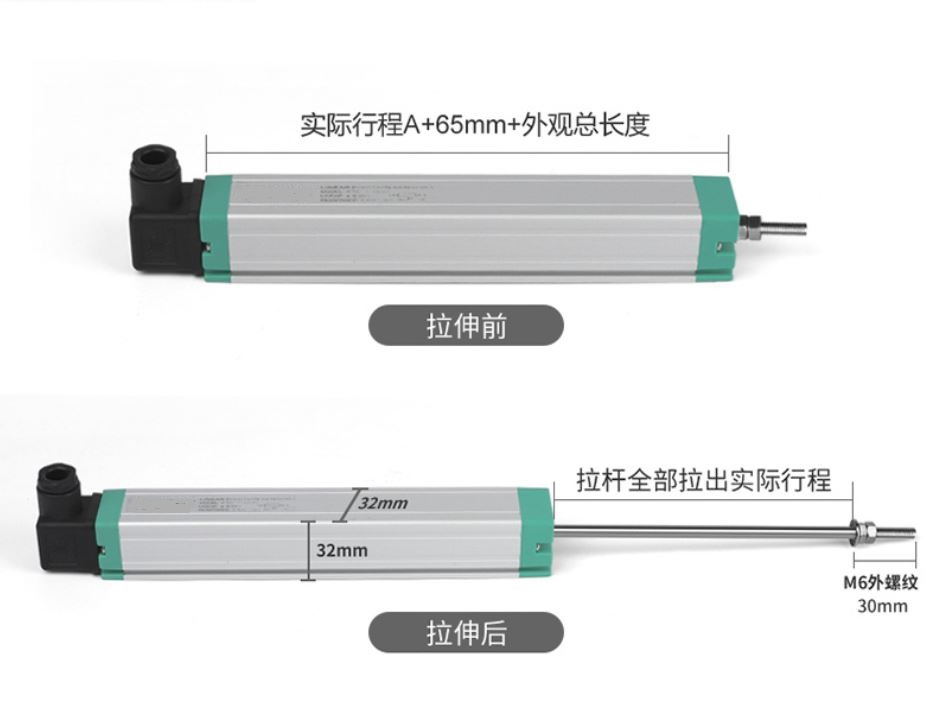

很早就见过,但总觉得机械接触的传感器寿命都不长,几十块钱的东西,号称几千万次的使用寿命,是不是夸张的?

1楼  发表于: 2022-01-11 15:47
用过,一般3-5年用不坏

    2楼  发表于: 2022-01-11 22:08
    这个电子尺很耐用的,我做的存储架做张力检测的,用这个行程600的,用了几年了

    3楼  发表于: 2022-01-11 22:32
    引用第2楼goldage于2022-01-11 22:08发表的  :
    注塑机还有印刷机涂布机之类应该用得多,以前的旋转电阻式的容易磨坏。这些年估计新技术解决了这个难题,好像是啥碳膜

    4楼  发表于: 2022-01-12 08:48
    注塑机和橡胶硫化机上都是这也已经应用 十多年,,耐用,,当然不保证有的牌子不行

    6楼  发表于: 2022-01-12 09:48
    引用第5楼honggun于2022-01-12 09:42发表的  :
    看你是静态检测还是动态检测了。
    位移,肯定是要检测往复运动的实时位置呀,各厂家都是宣传几千万甚至上亿次的寿命,也是指的运动次数。有大量程的拉绳传感器,那个就会因为卷簧或钢丝寿命限制只有几百万甚至几十万次寿命,以前的多圈单圈电位器,也是因为机械摩擦所以有使用寿命限制

    7楼  发表于: 2022-01-12 09:52
    引用第4楼ailove88于2022-01-12 08:48发表的  :
    以前好像也比较贵,昨天我去搜了一下,基本上都是才几十块钱,这么便宜又寿命这么长,把我惊到了,所以来问一下大家的使用感受

    8楼  发表于: 2022-01-12 11:31
    引用楼主受不了了于2022-01-11 10:12发表的 这种位移传感器寿命怎样 :
    [attachment=263604]
    也看你工作条件的吧,如果工作频率高,速度快,环境恶劣,寿命显然不会长久,反之就能用长久些

    9楼  发表于: 2022-01-12 12:42
    引用第8楼qj_wgx于2022-01-12 11:31发表的  :
    嗯,环境接近无尘车间,频率每分钟两三次,几厘米小幅度低速往返

    10楼  发表于: 2022-01-13 09:06
    我们无尘车间有模切设备用这个检测模座位移,用了几年了也都没有坏过。

    11楼  发表于: 2022-01-13 09:26
    引用第10楼向往自由于2022-01-13 09:06发表的  :
    嗯,看来这传感器正常使用寿命还算可以
