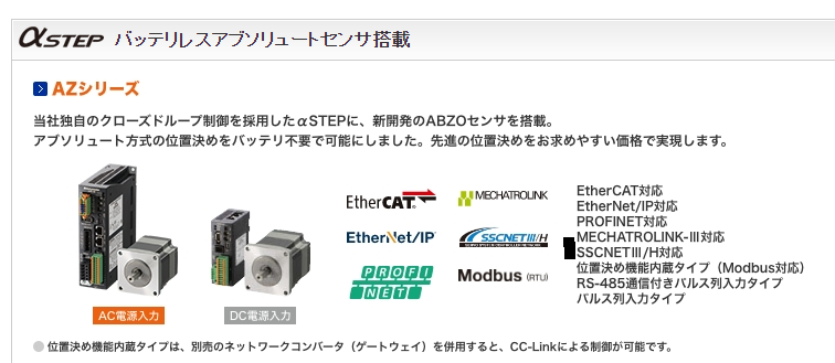

请问QD77MS
除了搭配三菱的伺服控制器外
还可以搭配哪家的产品使用?

只能是三菱的

他的专用协议,别家还是别想了。还没有开放给第三方使用。不过这玩儿也真是好用,其本不用考虑干扰问题

不要想啦,这光纤协议是三菱的专利.也不会允许其他厂家使用

有东方马达(@STEP/5相)
