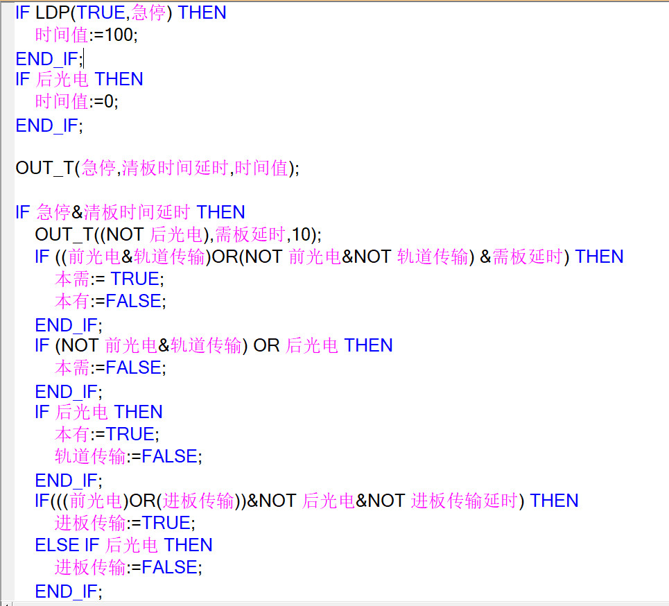

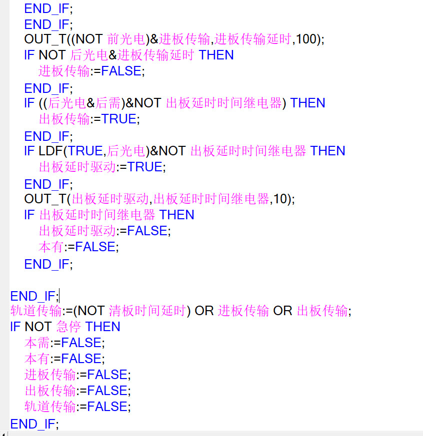

三菱FX3S_输送带程序_ST语言

三菱FX3S_输送带程序_ST语言编写,感兴趣的可以借鉴一下,本人接触的ST语言很少,所以不足之处还望各位老师指正。
