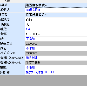

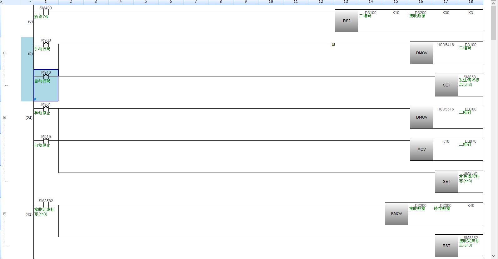

用232串口调试助手先试试能不能通讯上 发送0D5416
我是用三菱PLC232通讯的可以参考
