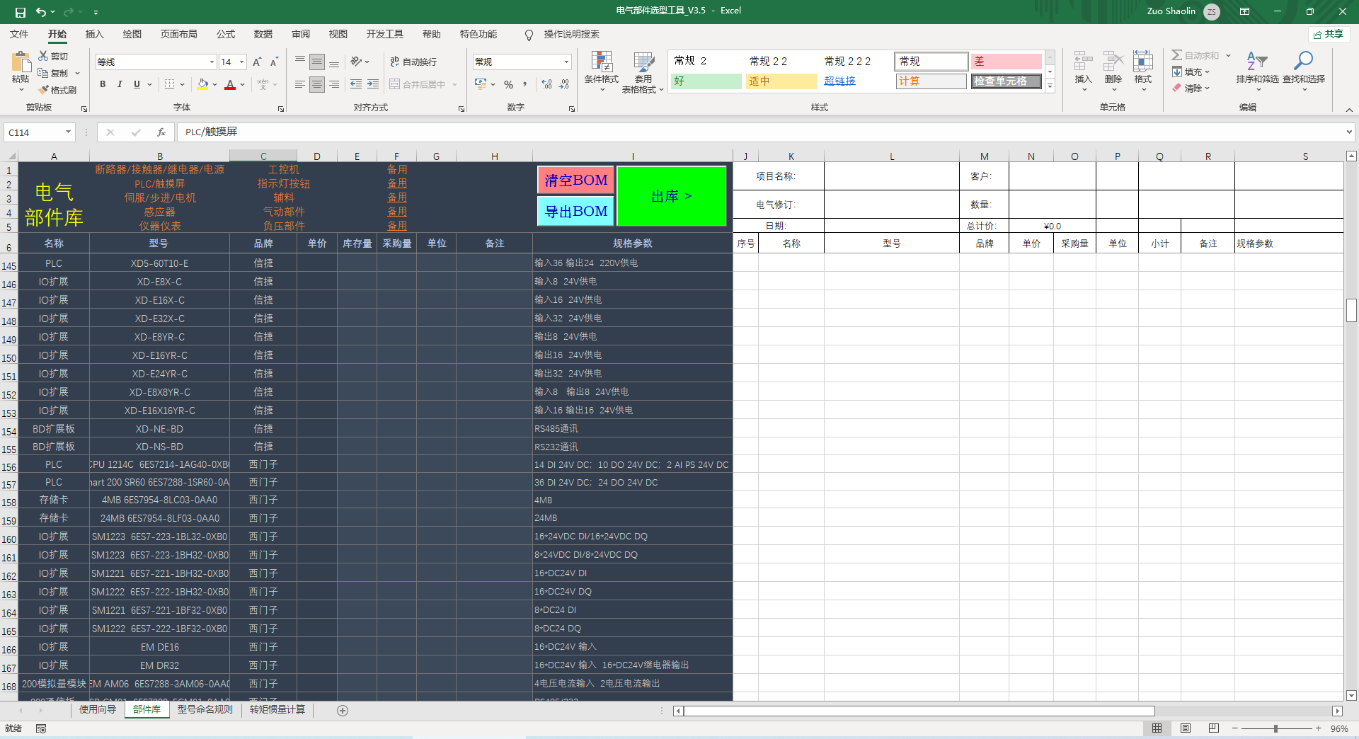

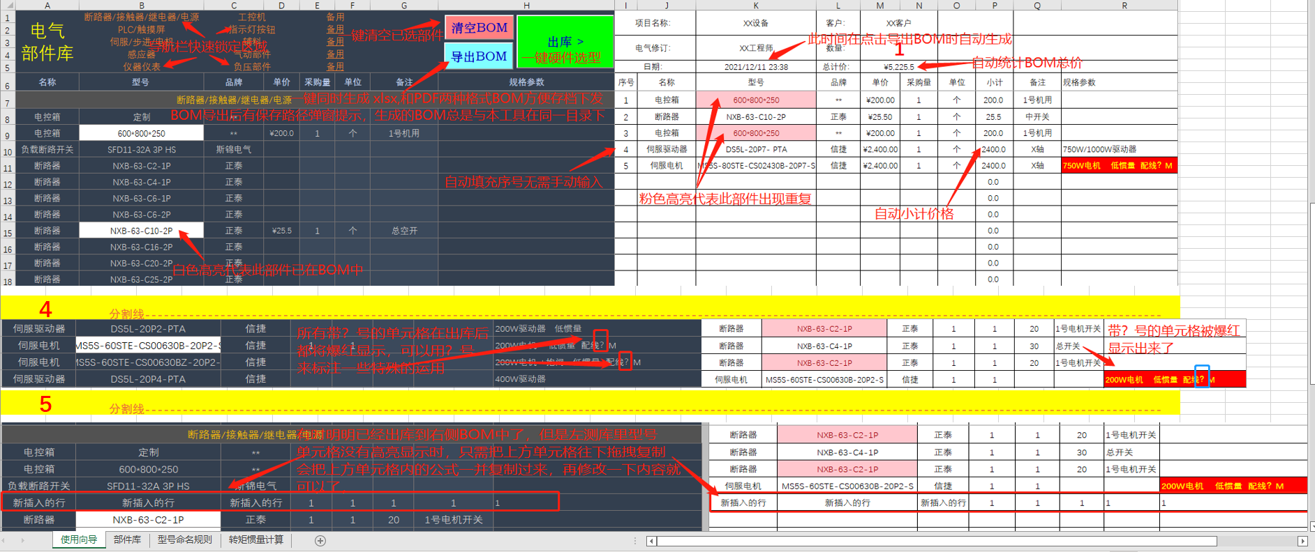

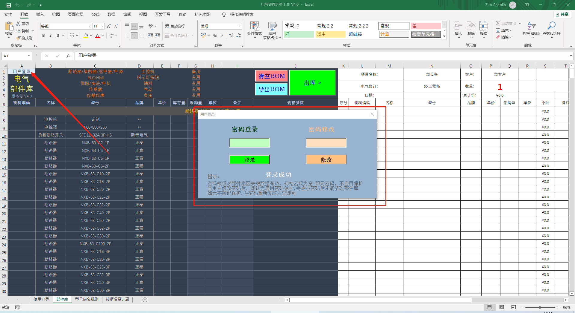

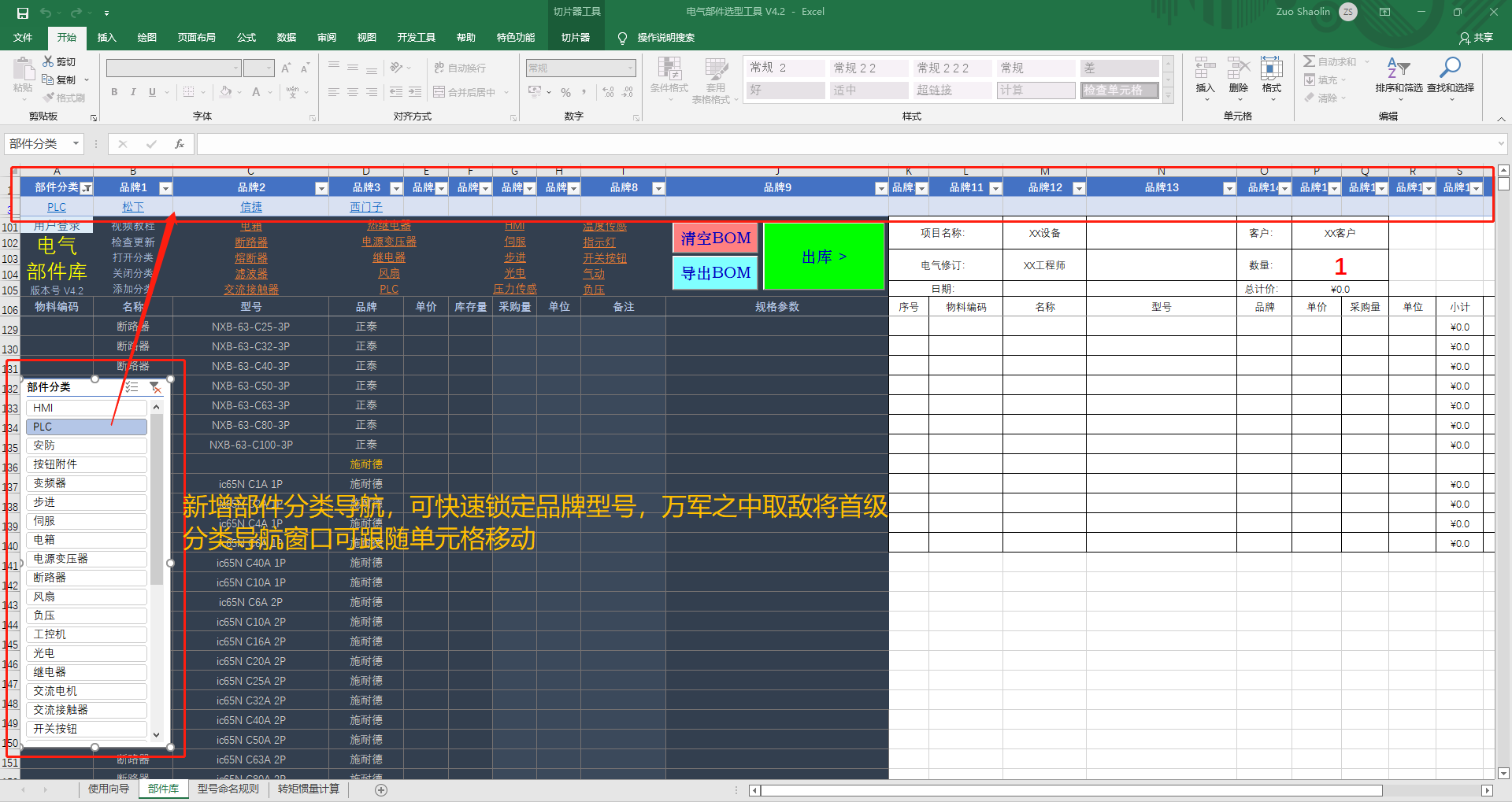

本人基于Excel开发的一个硬件选型一键出BOM的工具,麻雀虽小五脏俱全,里面收录了几百种常用的电气元器件,可以一键硬件选型,一键生成BOM清单,BOM计价 伺服步进电机转矩惯量计算,等方便实用功能,选型出BOM事半功倍,强烈推荐
新增自动计算单项物料价格与计算BOM总价格
新增电气BOM导出后显示BOM清单保存所在的路径弹窗提示
新增"单位"列
新增自动添加序号
新增同时导出为 xlsx,和PDF 两种格式的BOM文件,方便留档编辑与下发传播
新增部件库存管理
新增导出BOM保存路径自由选择窗口
新增物料编码数据列
新增部件库关键数据区密码锁,防止辛苦建立的部件库被他人篡改

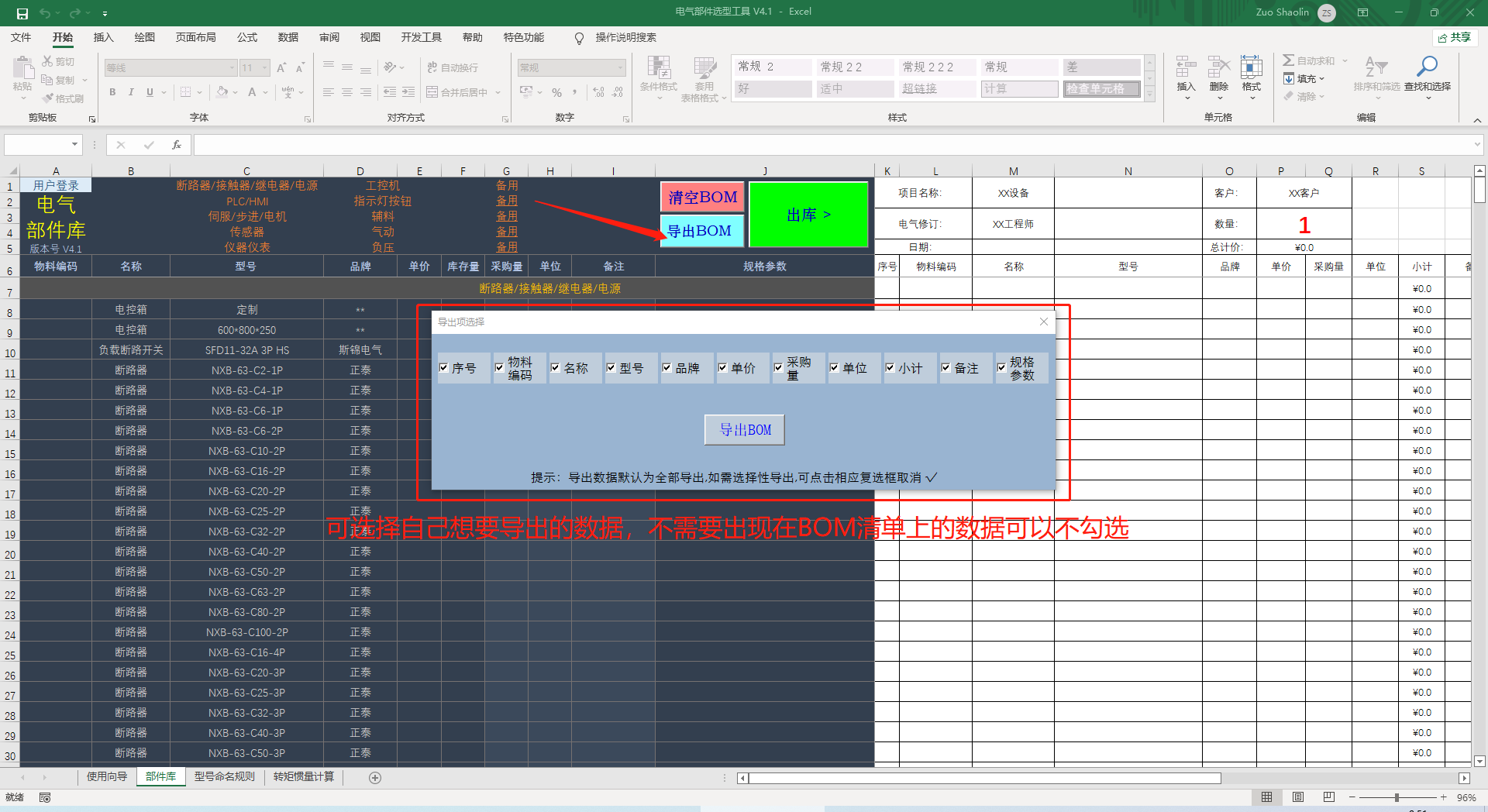

新增导出BOM时,可自由勾选需要导出的数据项,不想出现在BOM清单上的数据可以不勾选,适用多种场合
论坛全贴已同步更新 请尽快更新,体验最新功能

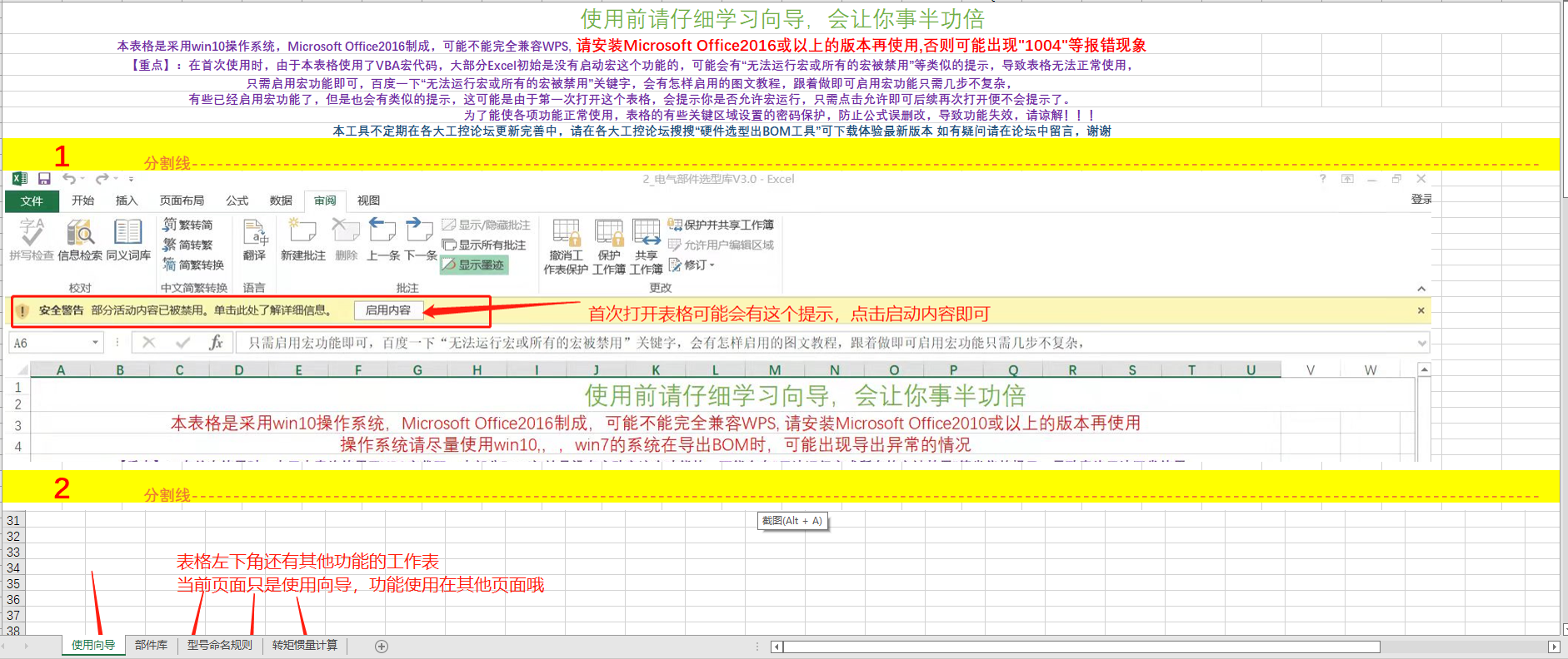

如下载后打开报错,可能是由于office版本过低,请安装office2016或以上的版本
