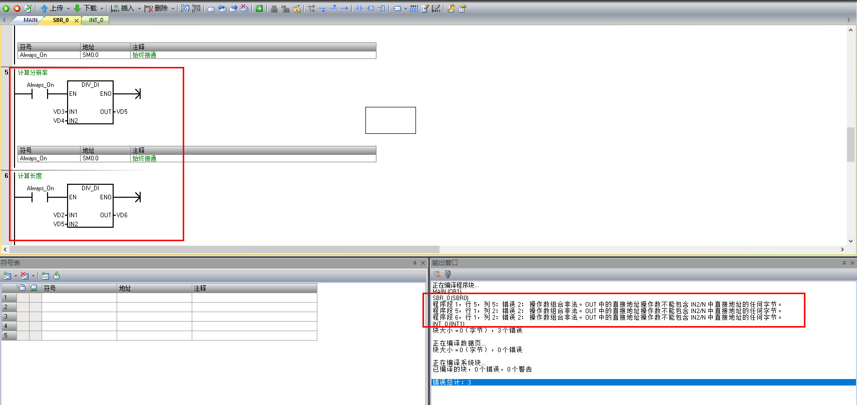

如图,是我的用法有问题吗,用间接地址就可以

vd2,vd3等等不是名称,是地址。vd是双字,举例:vd2包括VB2,VB3,VB4,VB5,vd3包括vb3,vb4,vb5,vb6

地址的问题,VD2,VD6,VD10

VD   VW   VB  了解一下有啥区别吧

VD双字, 包含2个字VW,也包含4个字节VB,
所以使用VD时序号要加4及以上,使用VW时要加2及以上
如VD0,VD4,VD8,或VD2,VD6,VD10
VW0,VW2,VW4

    一个VD是包括了四个字节   所以你应该是VD3  VD7  VD11这样推,如果有重叠就算不报警都会覆盖你的数字 导致得到错的结果

    感谢各位前辈指点,小弟受教了。
