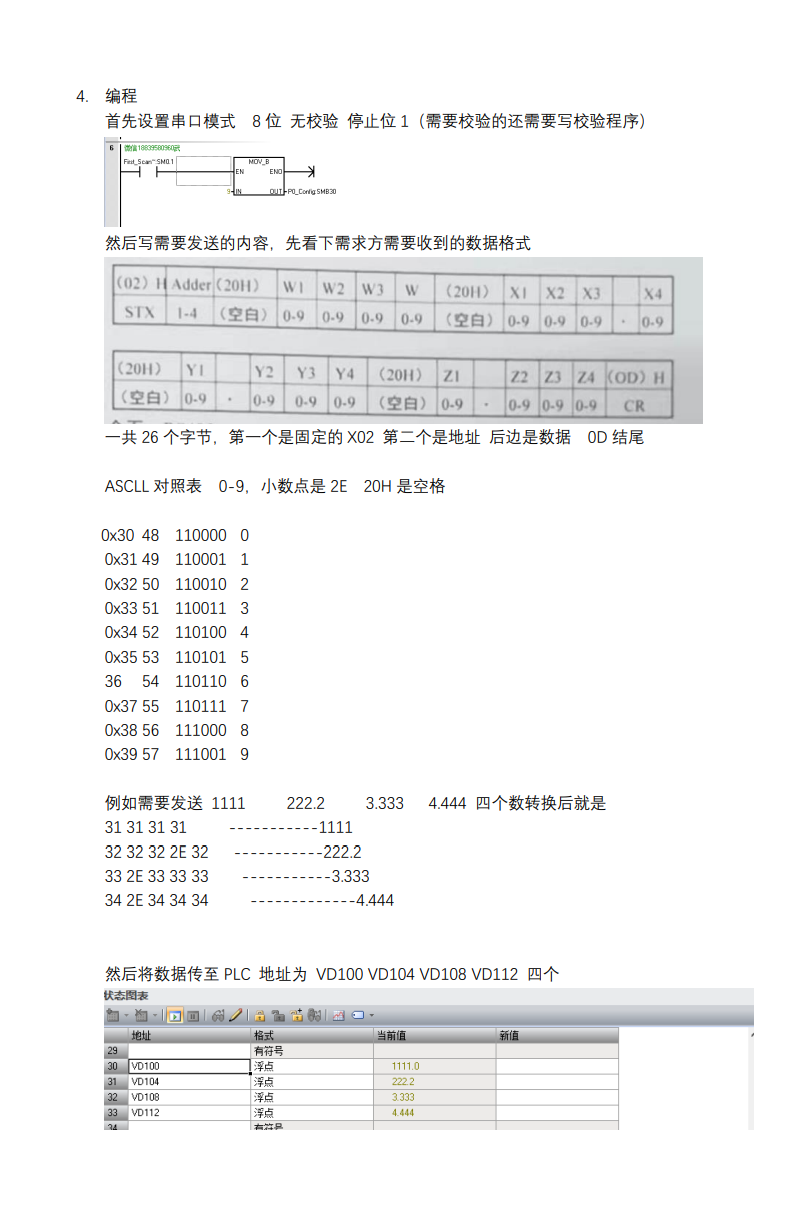

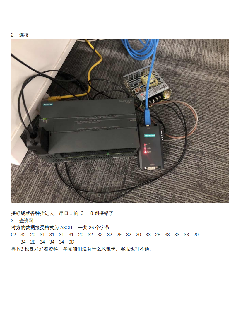

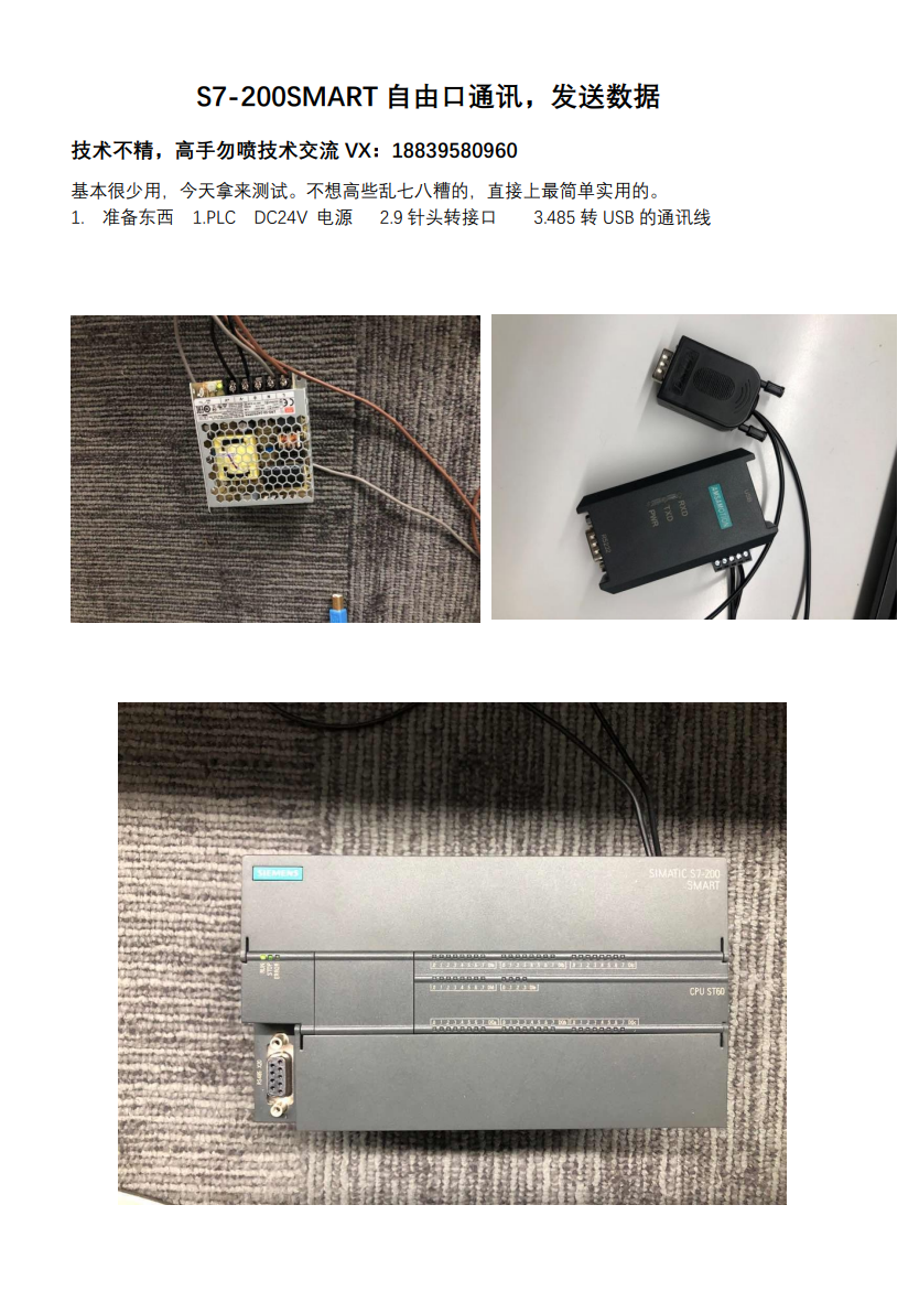

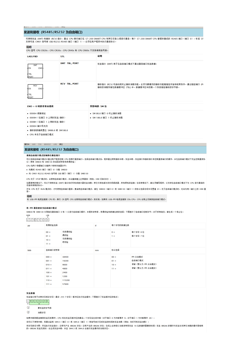

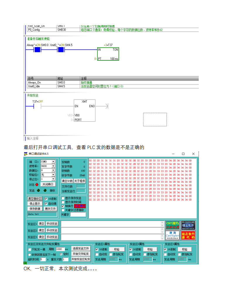

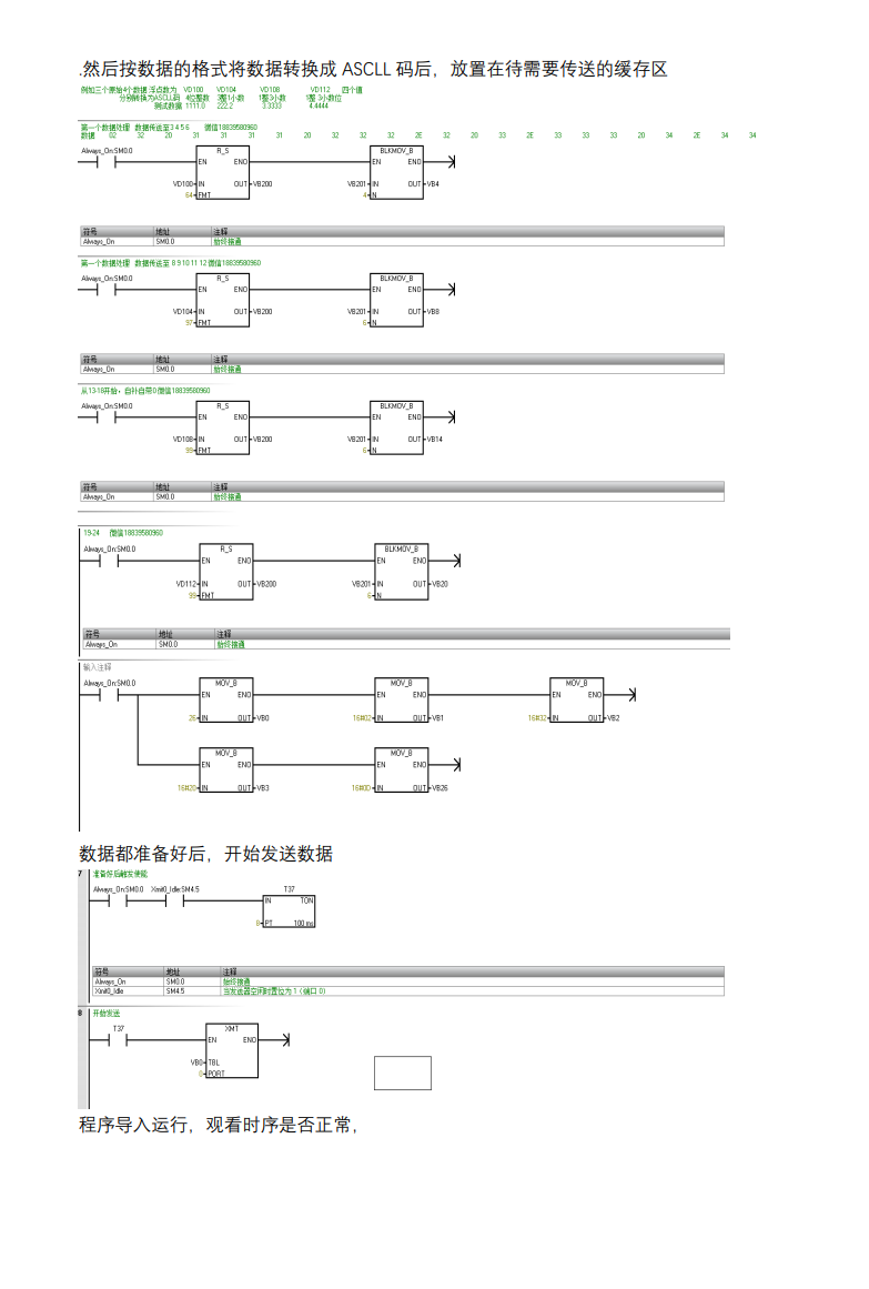

楼主  发表于: 2021-12-11 17:01
分享自由串口通讯案例
