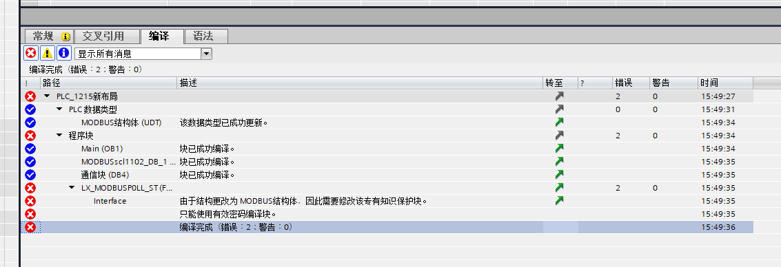

1:不需要写程序,只需要输入参数,即可自动轮询
2:轮询过程中,能看到当前每个设备状态;
3:故障设备,自动显示;
4:具备自动屏蔽故障设备的能力;
5;全部这一切,只需要一个指令,全中文的;
6:系统自动选择最优模式轮询,永不卡机。
      由于部分人用库不习惯,这次上传原工程文件V16版,直接打开即可使用。
最新升级时间2022-1-21
[ 此帖被hillchina在2022-01-21 20:53重新编辑 ]
附件: MODBUS轮训_发布版.zip (2046 K) 下载次数:4661

    有没有写优先的功能?掉站有没有跳过功能?

    可选择优化功能,就是自动跳站;优先功能没有写,因为在一个循环中,先后其实没有实际意义;后面可以加上,就是写入的数据没有变化,就不发送。

    smart200有没有这样指令?

    我自己测试一个月了,目前没有发现说明问题;只要你编译能通过,基本就OK了;
       如果编译时候报错,估计是版本不兼容,可以联系我;QQ:1310066367

    引用第3楼hillchina于2021-12-09 18:38发表的  :
    写操作优先执行是有实际意义的
