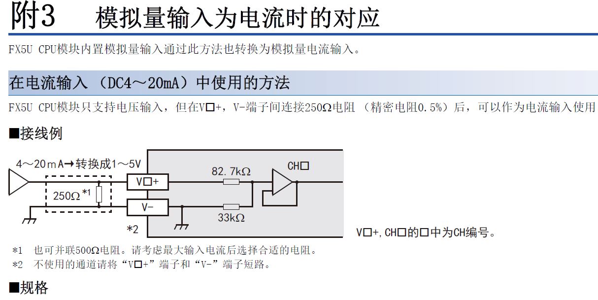

FX5U内置模拟量现在接4~20mA信号,如下图,我想并1个500欧姆电阻,得到800~4000这么个量程,有哪位曾经用过,实际效果怎么样?

可以啊,并500欧姆就是2-10V电压。

可以的,效果还行,已经测试
