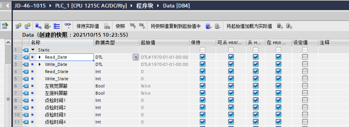

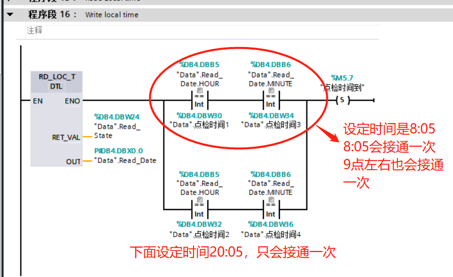

请教一下各位大佬,这里为啥会接通两次?

你把它们分开写,再试试

应该使用上跳延

分开写 上升沿也不管用
会不会是系统时间不准呢

有条件监控下。可以把读时间和比较分两个程序段试下

会不会是系统时间不正确呢
