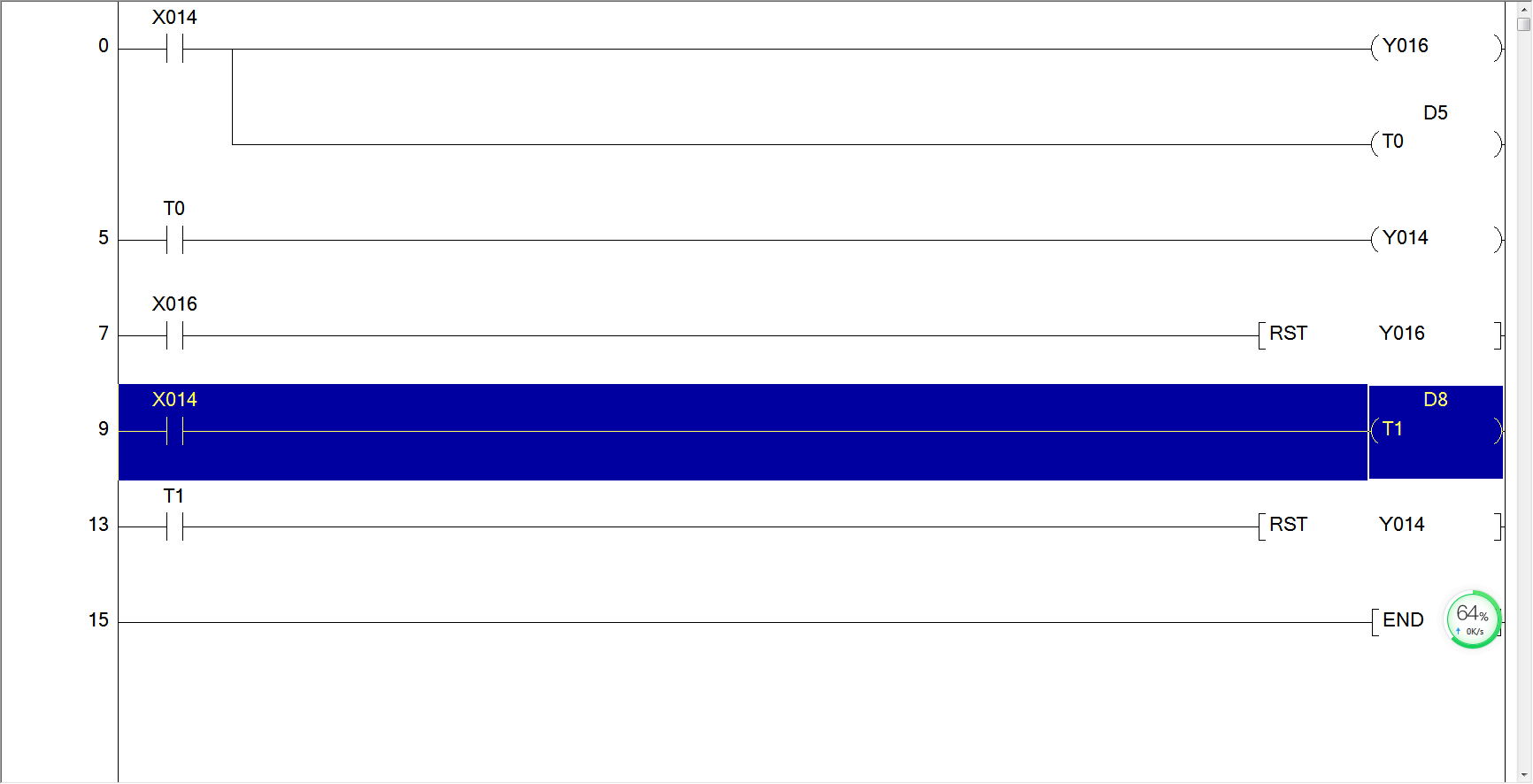

想问各位大佬们,这个画横线的程序怎么写呢

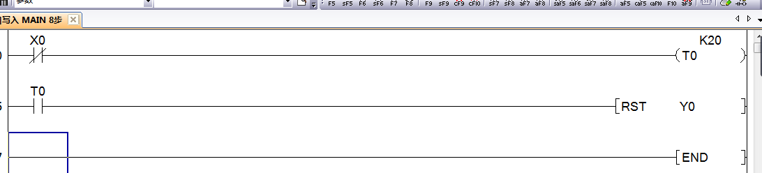

    X0==ON,为检测到物体;X0==OFF,为物体离开

    引用第1楼anlyl2014于2021-12-03 17:51发表的  :

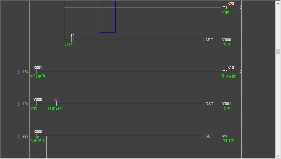

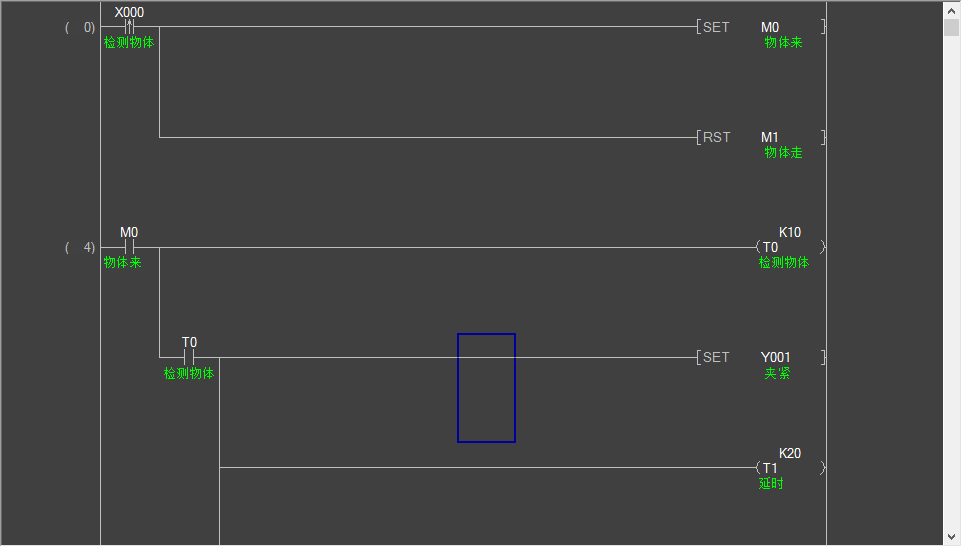

    [attachment=262211]
    老哥 你看看我的,选中那段我不太会

    引用第2楼quinto173于2021-12-03 17:58发表的  :
    老哥 你看看我的,选中那段我不太会
    当X14==ON 时计时,计时时间 D8里数据 * 100MS  ,  T1==ON.

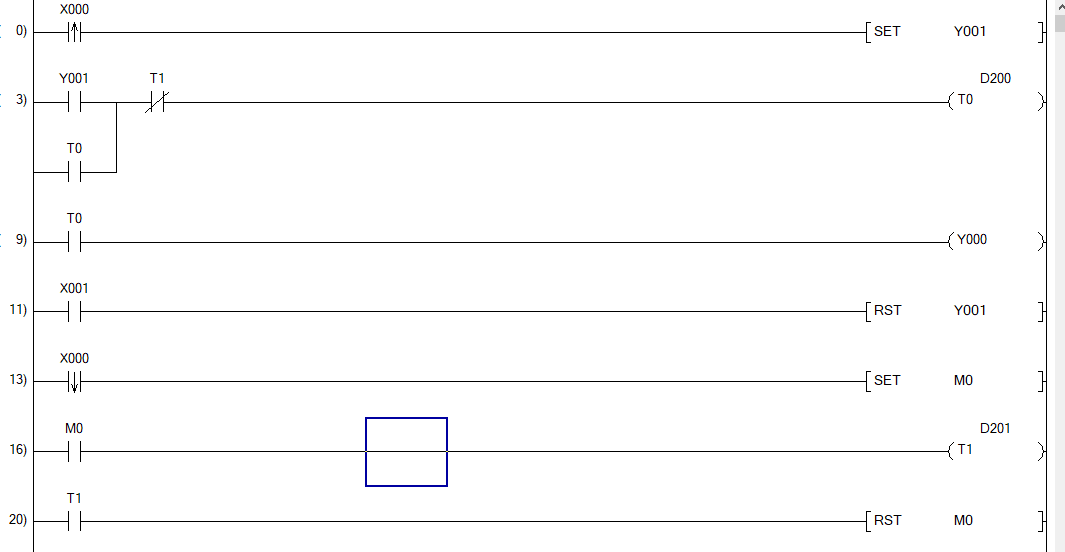

    最好是用X0的下降沿(表示物体来了,然后离开了),驱动[SET M100],M100接定时器定时,定时时间到,定时器常开触头使Y0和M100复位。

    引用第4楼zhangqi_1234于2021-12-04 00:24发表的  :

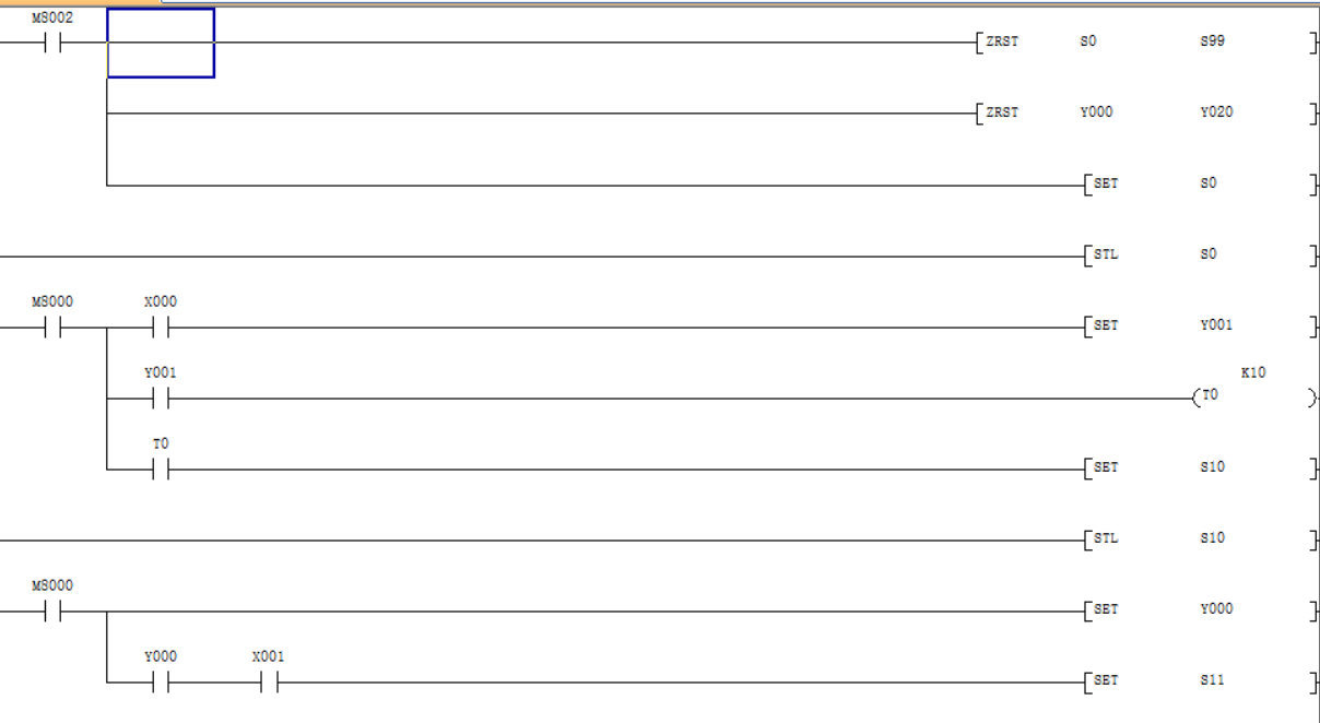

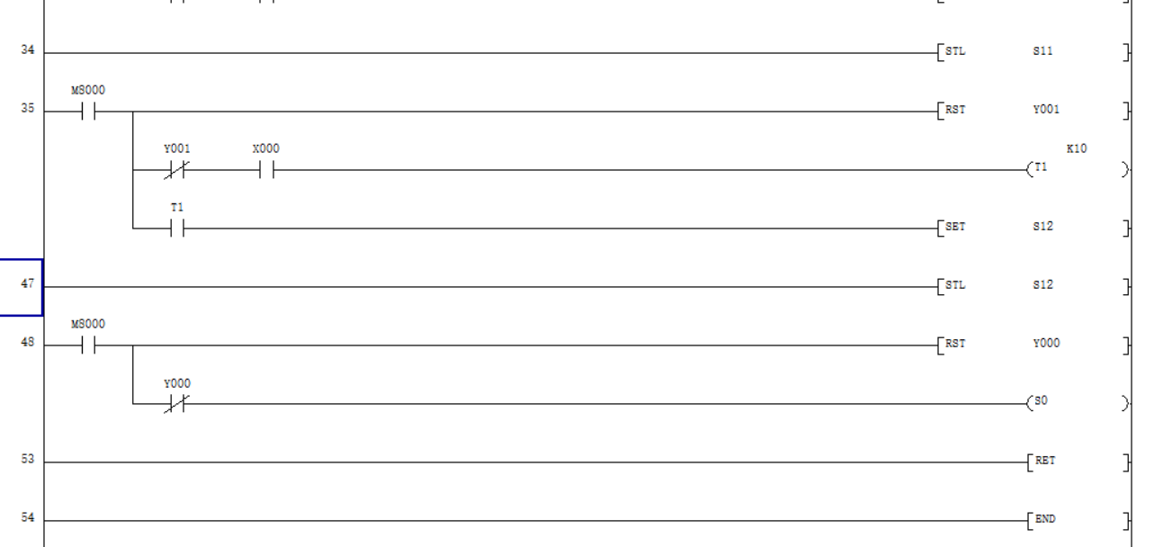

    引用楼主quinto173于2021-12-03 17:42发表的 FX3U 程序问题 :
    用三菱SFC步时功能很好写

    常闭点计时会造成一直感应,用下降沿触发合理,赞同4楼

    用SFC方式编写,简单明了
