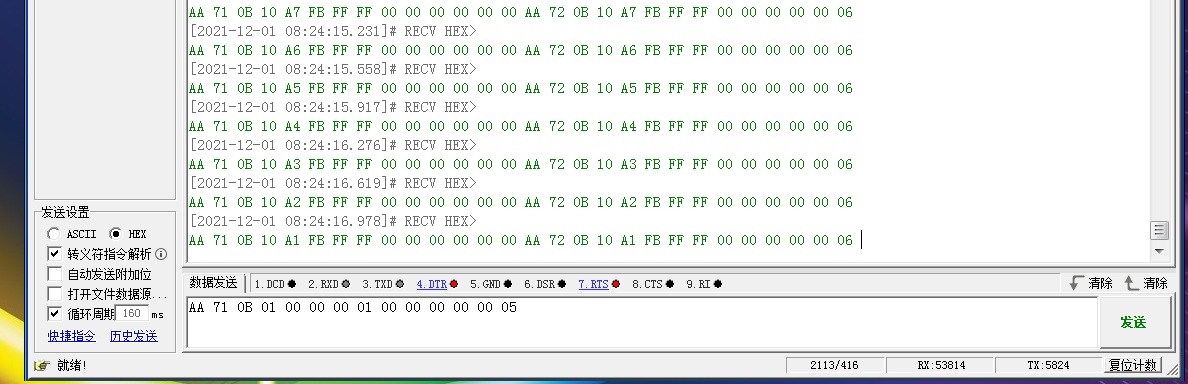

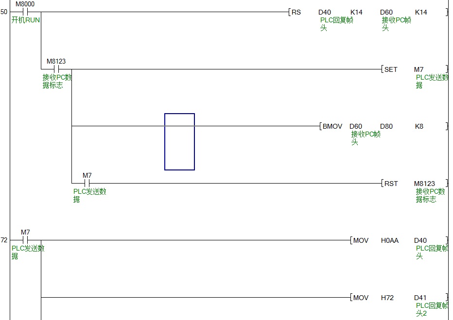

请问各位大师三菱MODBUS通讯,现在问题是PC发送一条数据给PLC,当PLC收到数据时M8123动作、而且马上回复PC已经收到指令,但是现连机讯运行时偶而会出现PC发送数据给PLC、而PLC收到后并没有回复PC,现在用串口软件来测试也是一样的情况,PC轮询指令间隔时间160MS,轮询N多条指令后就会出现PLC少回复的情况,另外也问过三菱客户了,说是把D8129超时改成1也没有用,不知道各位大师有什么高见,烦请多多指点一下,在此谢过了!!!

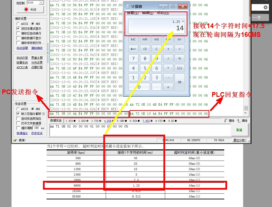

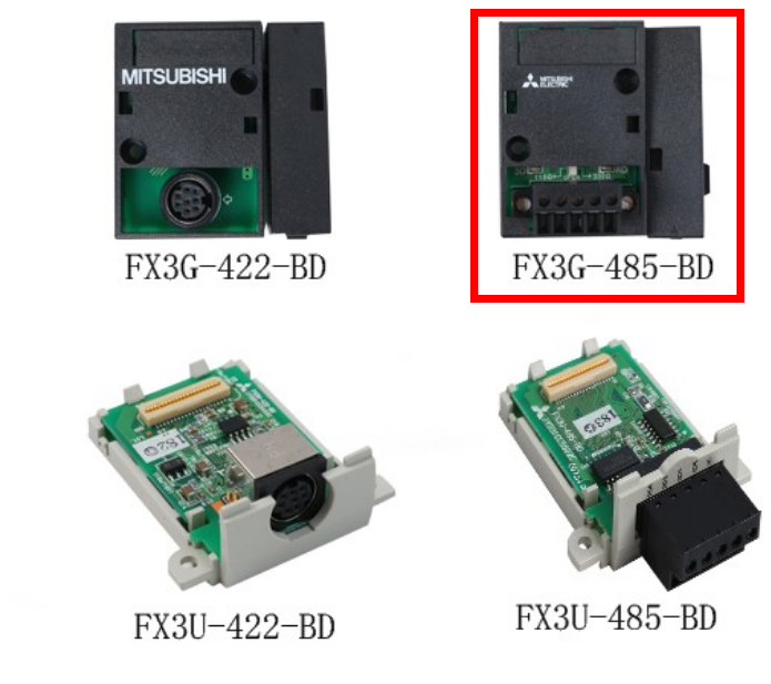

请问如图所示,PLC发送14个字符时间为17.5MS,那么接收PC14个字符是不是按同理17.5MS计算,可是为什轮询间隔都设成160MS了为什么PLC还是会偶而没有回复呢?另外PC做了一个判断、当收不到PLC的回复时PC就不在轮询了停在当前状态。

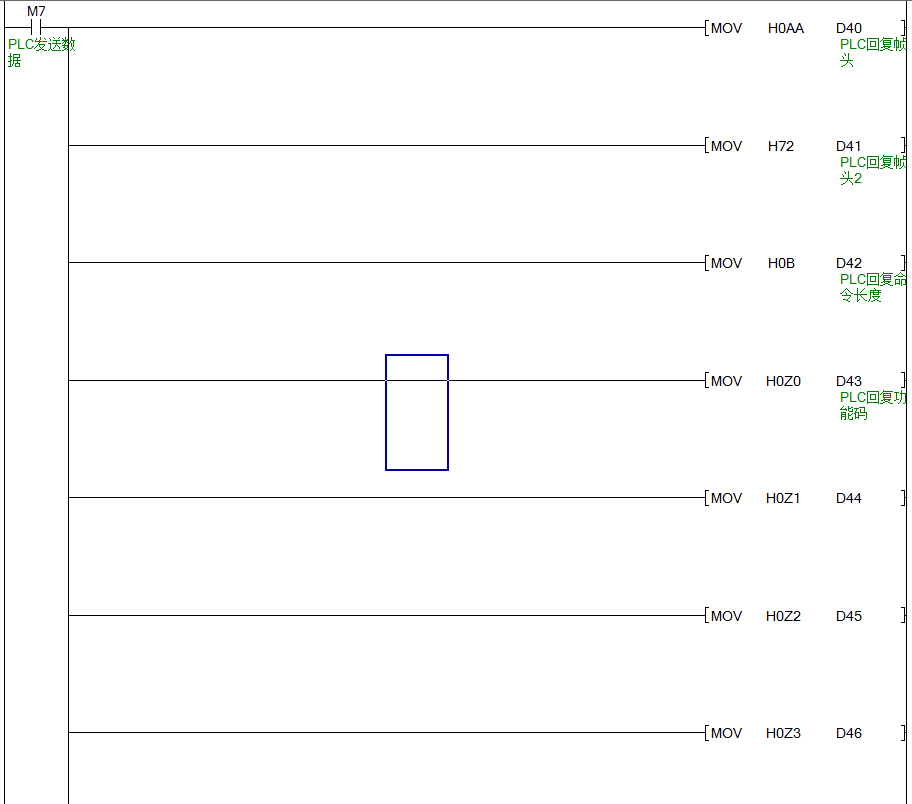

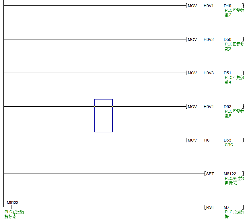

程序上面看不出什么问题,当M8123接收到指令时,立马就启动M8122回复PC,上面图片上有程序就是接收和发送的,然后就是一直往复接收发送,没有理由程序还有什么其他延时不回复的情况啊?

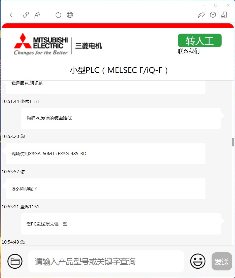

早上又问了三菱客服,说让降低频率发送报文,还是没有找到问题所在

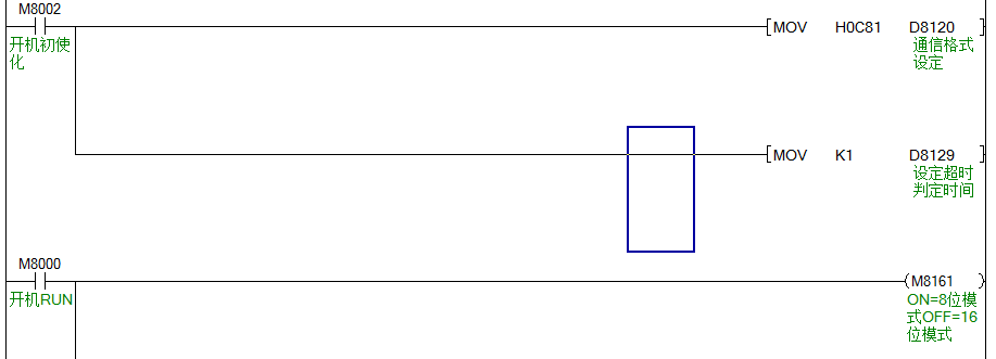

6楼  发表于: 2021-12-01 19:20
引用第5楼zmrs163于2021-12-01 17:06发表的  :
两线制还是四线制,我写了个脚本没设置延时,PLC和PC都是收到就发。300多秒收发了10000多次没出现你的情况
是二线制通讯的,我就是用串口调试助手160MS循环测试都会偶尔会少发几条指令,PLC也是没有设置任何延时,收到数据就会马上回复,所以没有找到问题所在,不知道大师你们的程序是如何收发数据的呢,另外我现在收发都是14个字符没有关系吧?下图是通讯设置和数据收发程式,还大师请多多指点,在此谢过了!

jacking
发帖数量: 10 个
工控威望: 75 点
下载积分: 711 分
在线时间: 19(小时)
注册时间: 2021-11-25
最后登录: 2025-03-13
查看jacking的 主题 / 回贴
7楼  发表于: 2021-12-02 11:24
你有没有观察你在收时会不会发,两线半双工不能同时收发,观察下M7会不会偶然间误触发导致的没有收到。

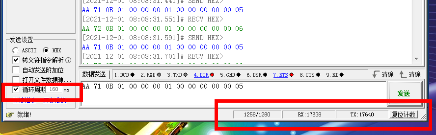

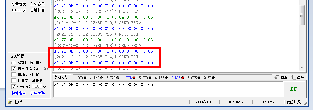

8楼  发表于: 2021-12-02 11:56
引用第7楼jacking于2021-12-02 11:24发表的  :
数据收发速度太快不太容易观察,现在用串口助手测试监控收发能看到有发送给PLC、而PLC没有回复(见下图),我明白半双工不能同时收发的,另外M7我在使用列表里面查过了没有在其他地方使用,现在情况是上位机发送的比回复的多,也就是说PLC少回复了,正常接收要和发送的一样多才对

我用两线制也尝试收发了几万次也没有出现你的现象,注意到你每次发送的报文都是一样的,建议可以PC每次发送不同的报文,然后PLC接收后返回此报文,这样可以判断PLC是否有接收到此报文。
另外我做了测试,按照你程序的写法,只要接收到数据就必然会发送,与扫描时间无关,那么就有可能是PLC没收到或者是PC没收到,可以按照上述方法排查一下。
