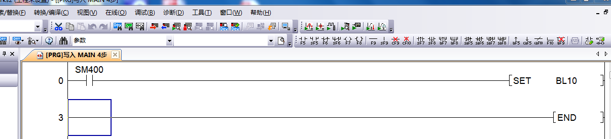

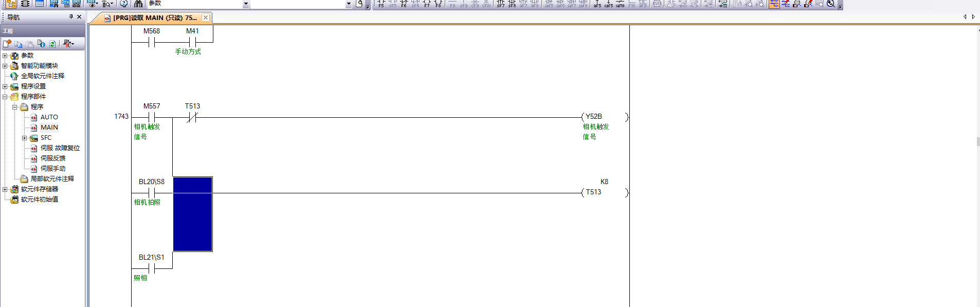

如图,BL20/S8,为啥我没找到这个软元件名呢

BL;块,多用在SFC程序中
谢谢您老师,我懂了
