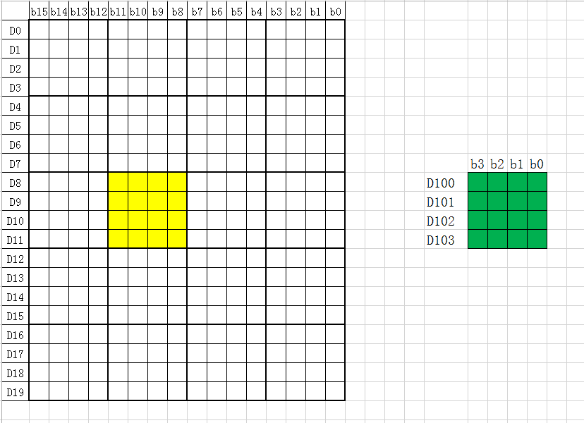

怎么把图左边的任一大格(16小格)数据传到右边D100-D103中?

右移8位,再与H0F做AND运算

用dis指令

右移8位 在块传送

不理解用来干嘛的,结构体加数组不香吗?
做一个功能块,输入横向纵向坐标,根据这个横向坐标去赋值给组合位元件,根据纵向坐标选取范围,例如1就是K1M0 ,2 K1M4

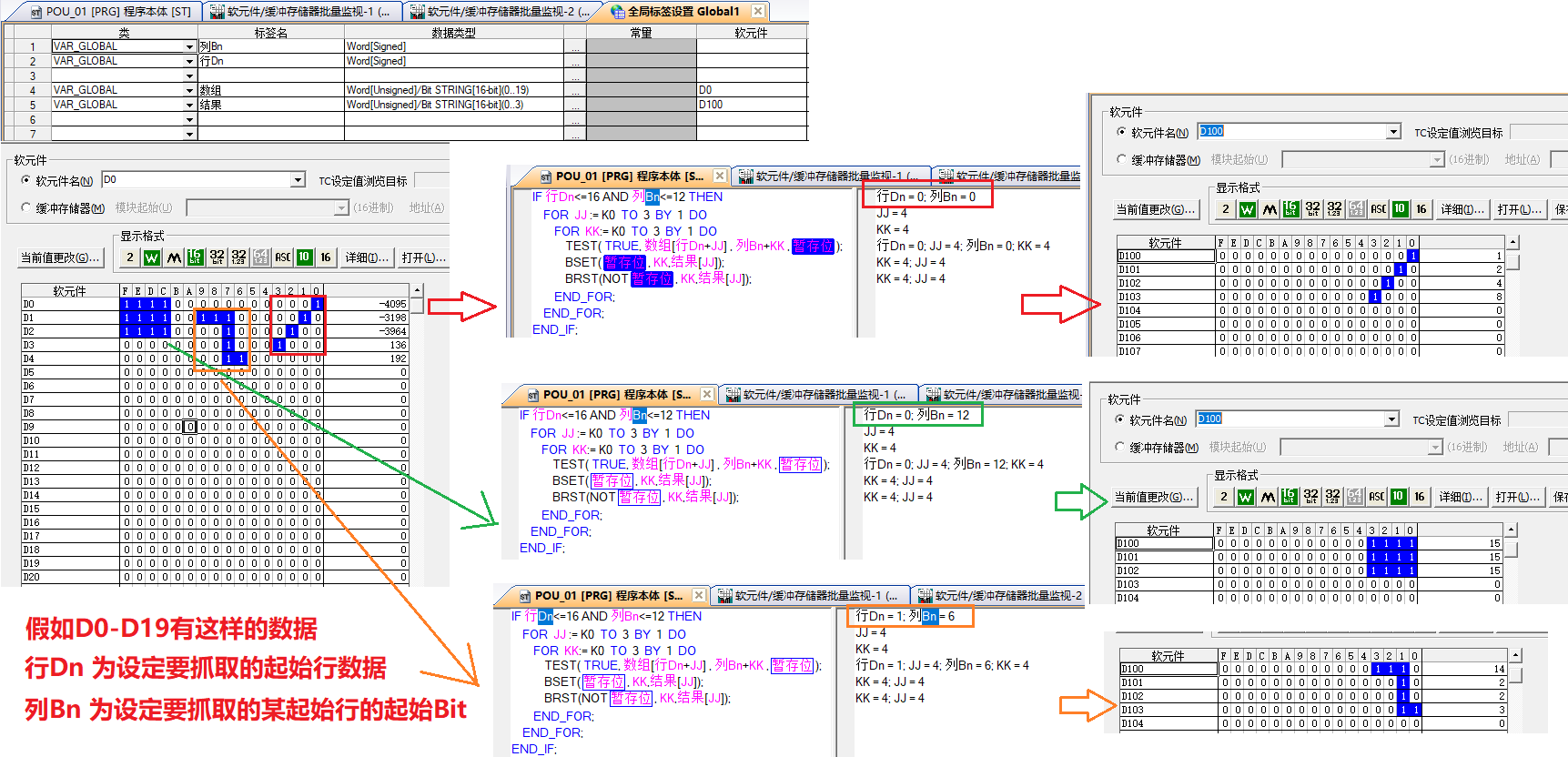

发表于: 2021-12-01 15:42

引用第6楼枫落云端于2021-12-01 15:42发表的 :
用心了,非常感谢!
