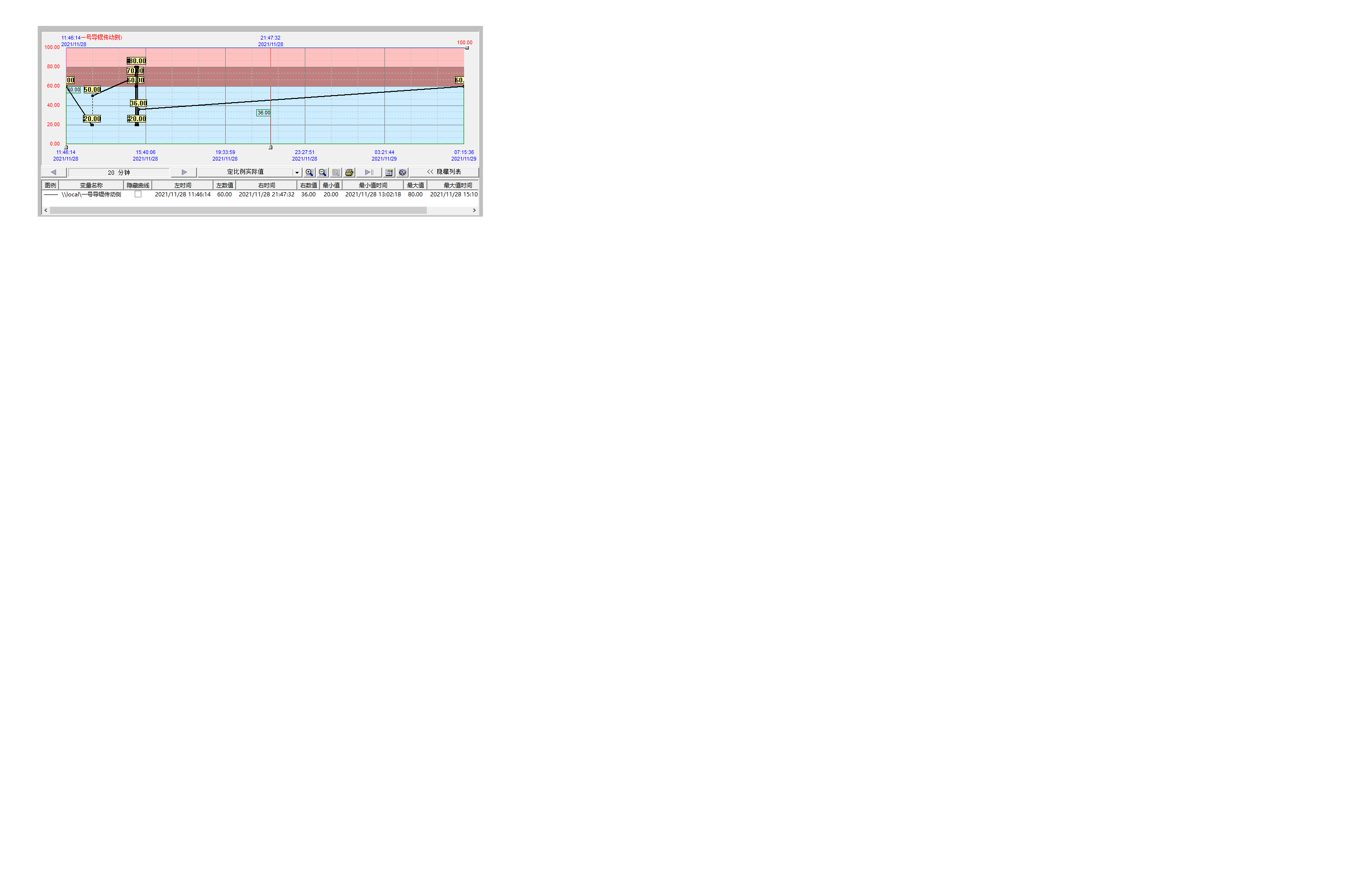

组态王做好历史曲线记录,当记录数值发生变化时,历史曲线会从原来的点增加或减少到变化的值,但是变化的时候是一条斜线变化的,例如两点的时候是10,到12点的的时候变成30,那么10到30是一条斜线升上去的,能不能像实时曲线一样值变了是一条直线升上去的,这个有办法解决吗?

这个我也想知道,原来的6.55就挺好,现在新版都是这样

这个应该是几点修改的,那么就是几点数据变话的,现在的情况是你十点改的,那么从三点的值到十点的值是个斜线上去的,把中间的值都改了,不知道咋回事

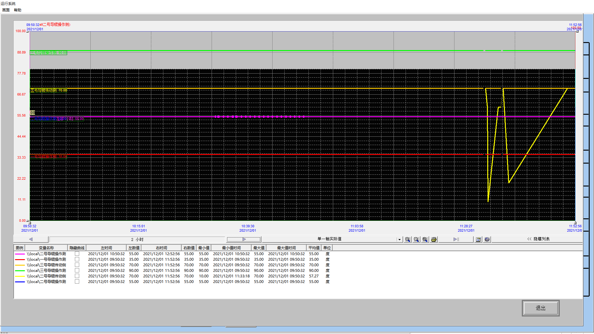

改为定时记录,不要用变化记录

我试了一下,涛声依旧啊

改为定时变化,还是这样,值一改就斜着上去了
