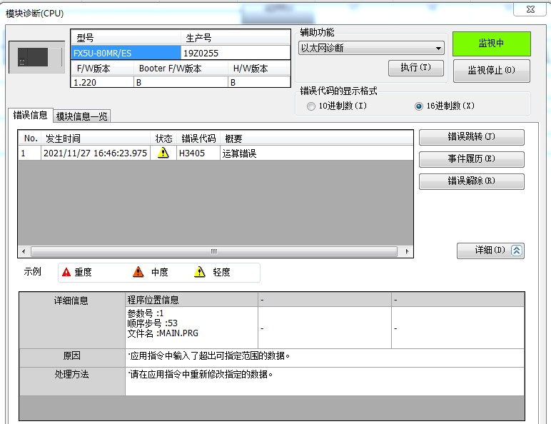

各位大神,请教下一个485指令的问题
当我这行指令触发后,PLC就会报错,我找不到问题出在哪里啊。
请帮忙指教一下,谢谢!

确定对方站号是0吗,确定是读H100的数据吗

谢谢 seafar
我忘记了读取资料时是不能读自己的

站号0==主站,
MODBUS指令是读写从站的,站号只能是0以外的数,同时读K6个word,还要看从站是否支持
