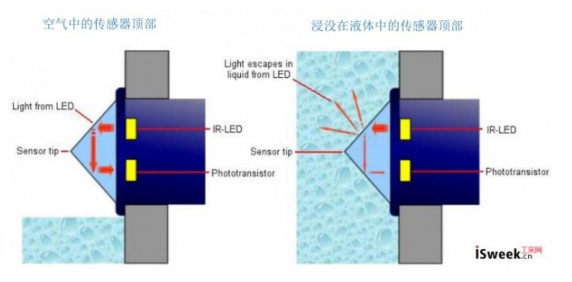

光电液位传感器是利用光在两种不同介质界面发生反射折射原理而开发的新型接触式点液位测控装置。其工作原理是产品内部包含一个近红外发光二极管和一个光敏接收器。发光二极管所发出的光被导入传感器顶部的透镜。当液体浸没光电液位开关的透镜时,则光折射到液体中,从而使接收器收不到或只能接收到少量光线。光电液位开关通过感应这一工况变化,接收器可以驱动内部的电气开关,从而启动外部报警或控制电路。如果没有液体,则发光二极管发出的光直接从透镜反射回接收器。

工采网提供的英国SST 光电式液位传感器/光电液位开关 - LLC200D3SH(工业级型、光电水浸传感器)专为工业应用而设计,能胜任工业应用中重负荷的环境。该传感器含有一个红外发射源和一个探测器,安装位置精确,以确保两者在空气中达到很好的光耦合。当传感器的锥形端浸入液体时,红外光会透射出锥形面,到达探测器的光强就会变弱。 同时传感器提供单点液位检测, TTL兼容的推挽输出,适合宽电压范围供电环境,驱动电流可达到250mA。因此,该系列传感器可以直接驱动报警以及其他设备。

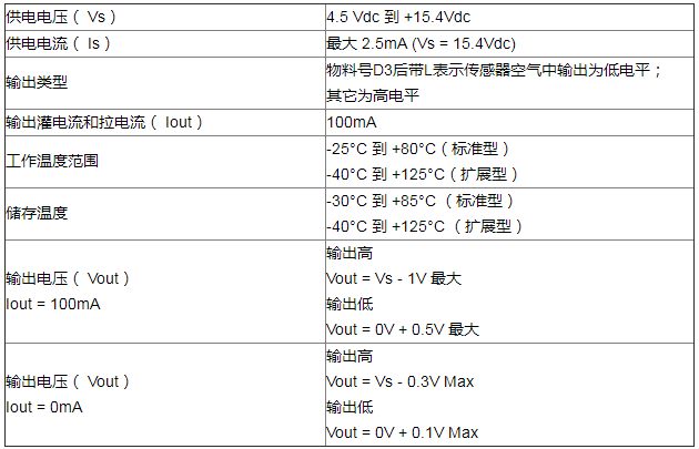

光电式液位传感器/光电液位开关LLC200D3SH(工业级)电气特性:
