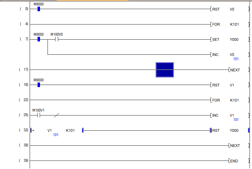

如题,想请教一下

余下M198/M199/M200单独并上。

写了两个循环应该可以实现

LD M8000 ENCO M99 D500 K7
LD > D500 K0 SET M0
LD X2 RST M0
区域:M100-----M227

4楼的编码指令就可以了
