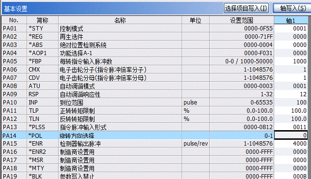

欧姆龙CP1H定位控制实例
附件: 上位机与欧姆龙定位.rar (1366 K) 下载次数:902

    引用楼主zengtie1992于2021-11-18 16:33发表的 欧姆龙CP1H定位控制实例 :
    欧姆龙CP1H定位控制实例
    哥你的程式灌道CP1H-X40DT PLC里面,JOG- JOG+都是同一方向,什么原因
