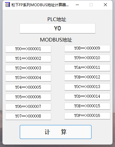

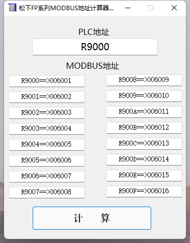

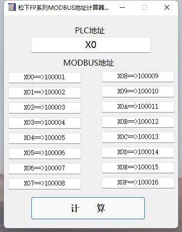

不忙时做的个小软件,目前版本只能计算X、Y、R、特殊R,后面不忙时将进行完善,使用有什么问题请大家指正。

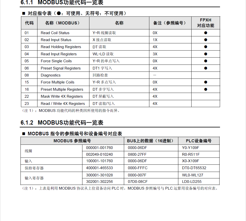

安装包里面放了松下的手册

2.0完整版,安装包体积已缩小。

安卓版本,目前仅支持松下PLC地址计算

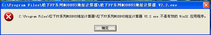

谢谢楼上,这是啥情况?
可能XP系统不兼容

谢谢楼主,是安装在WIN10(64)位主机上吗?
