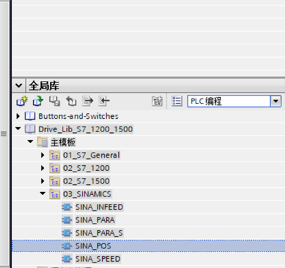

已安装了StartDrive Advanced V16,打开库时没有驱动文件库Drive_lib_s7_1200_1500。

博途15.1使用FB284不需要安装StartDrive,但需要安装库文件
https://support.industry.siemens.com/cs/ww/en/view/109475044
V15下载安装109475044_drivelib_TIA15_V511.zip (3.3 MB)
V15.1下载安装109475044_drivelib_TIA15.1_V522.zip (3.4 MB)
V16下载安装Drive_Lib_V62_S7_1200_1500.zip (1,5 MB)
网上介绍的V16库文件安装方法
http://www.ad.siemens.com.cn/club/bbs/post_like.aspx?b_id=66&a_id=1313801

去官网下载V16的库文件,安装下就好了。

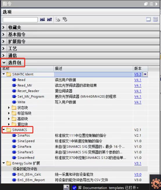

v16中的“选件包”里有FB284功能块

在网上找了个,可以用。
Drive_Lib_V61_S7_1200_1500.zip
