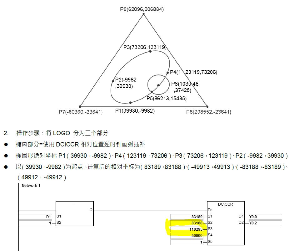

各位大佬这个圆心偏移量有什么比较快捷的算法嘛

个人认为偏移用绝对坐标来算比较好,所有坐标点基于起点做三角函数运算,计算偏移角度

不知楼主是否找到好的办法,我现在也遇到了,这个问题
