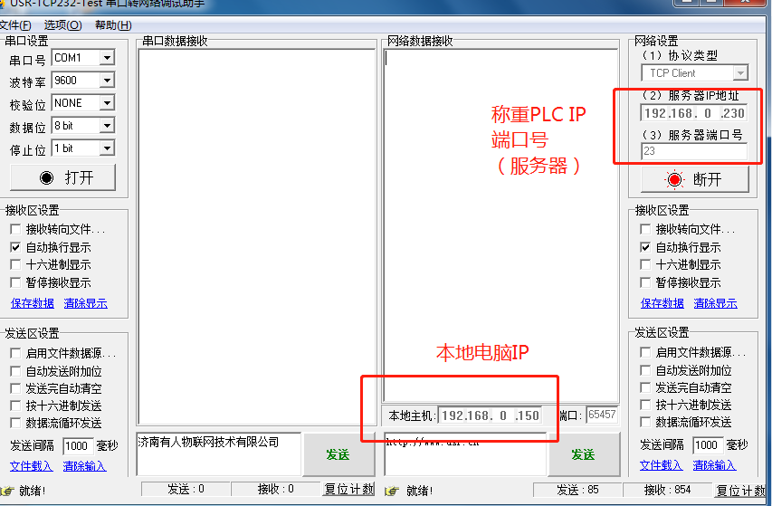

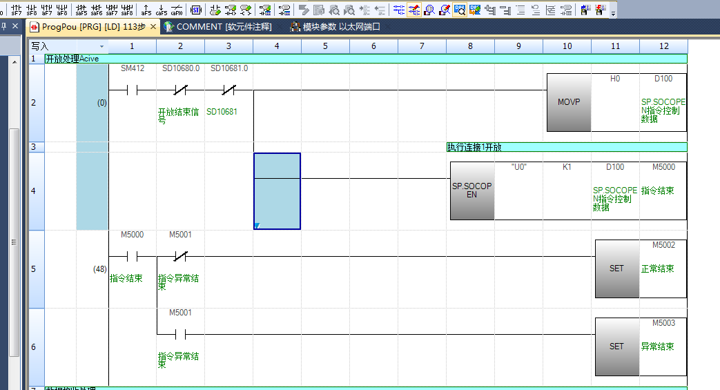

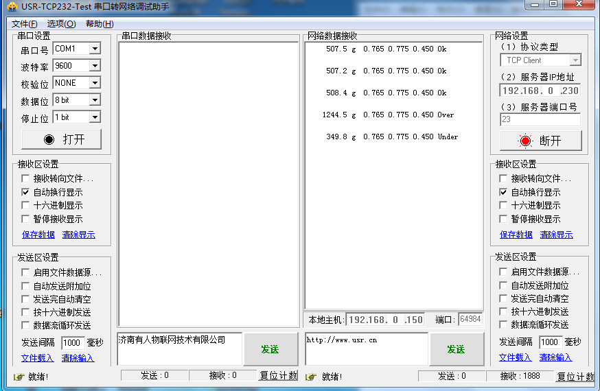

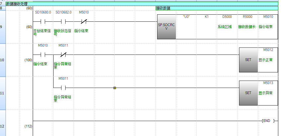

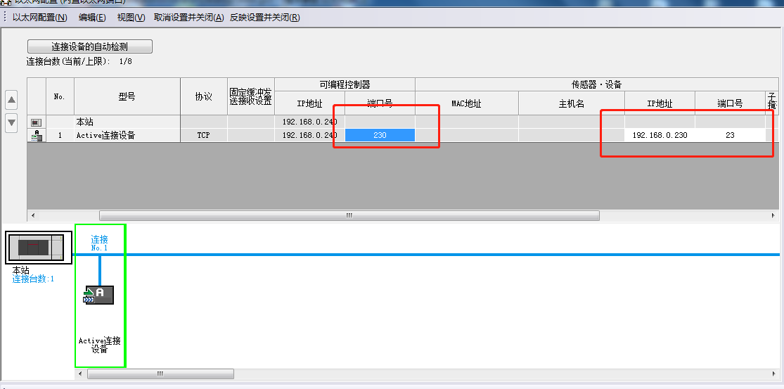

如图所示,用以太网助手软件测试的,求大佬帮忙看看程序是否是否正确,只需要接收对面的数据即可,然后我进行分析
PS:对方是称重设备,只发送数据,不需要接收,对方做服务器,通讯助手已经成功

基本就是这样,刚刚做的5U+基恩士GS 开端口 接受端口数据 建议端口号 2边都一样,这样容易一点不会绕!

这接受的是字符串吧,看起来没啥问题呀
