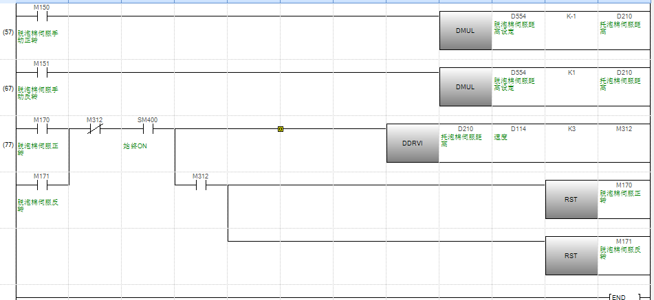

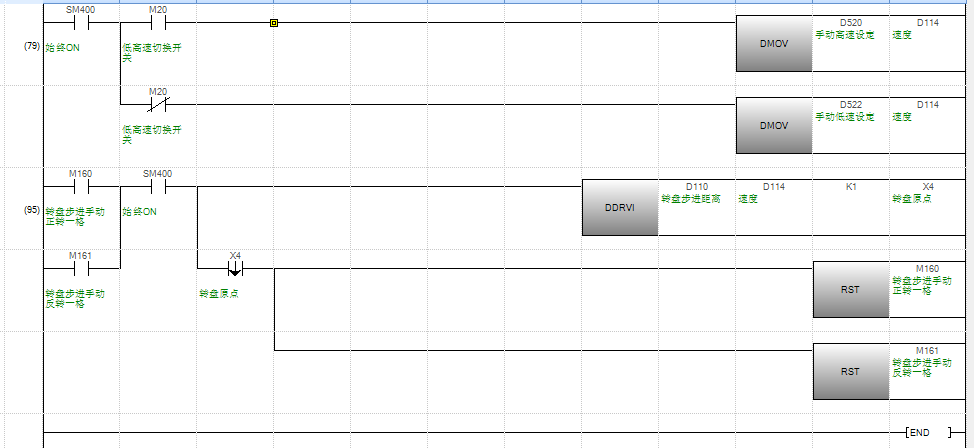

各位大师,5U的定位控制是不是这样写的呀,本人第一次用,希望能得到指点

大体是对的。但有一些小问题。
有的SM400不需要了。
还有启动的时候,最好用M170或M171 SET M1
M1再启动DDRVI
然后用SM8029和SM8329来RST M1
