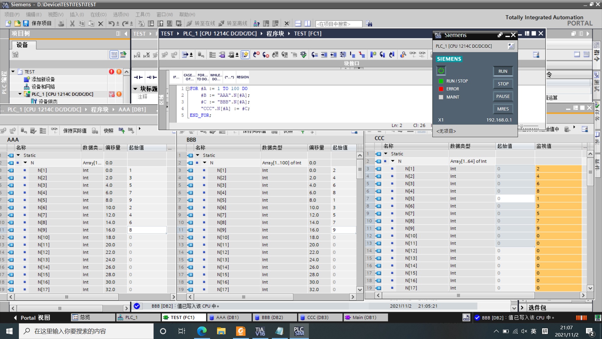

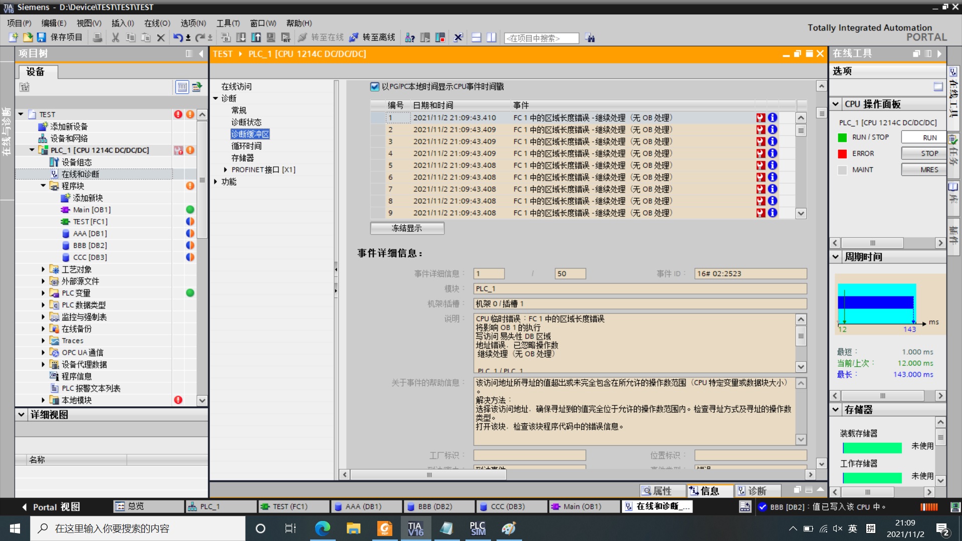

帮我看看为什么报警?

报错信息已经显示.

怎么改?

区域长度错误是???

访问不存在的地址

CCC的数组只有64个

超下标了

for语句执行100次,变量A的值从1到100,所以会出现CCC.N[100].但你组态的CCC数据块最大只能到64.所以寻址错误
