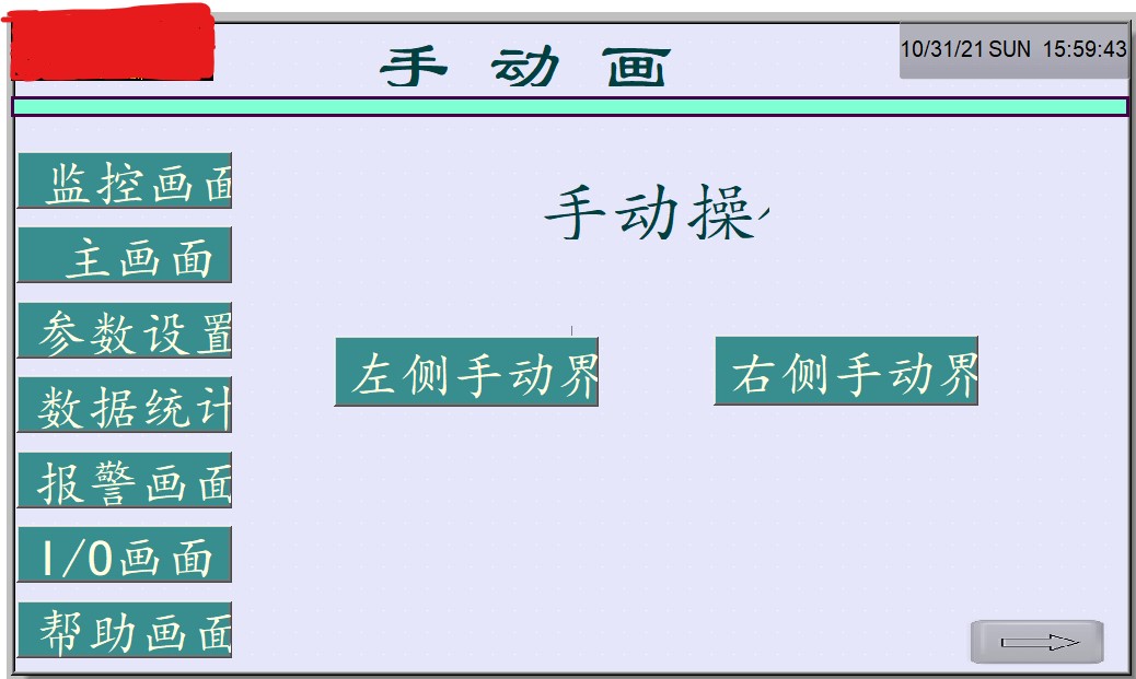

关于威纶通问题,现场读出来的,有没有大神碰到过啊,每一页都这样,咋搞哦,愁死了

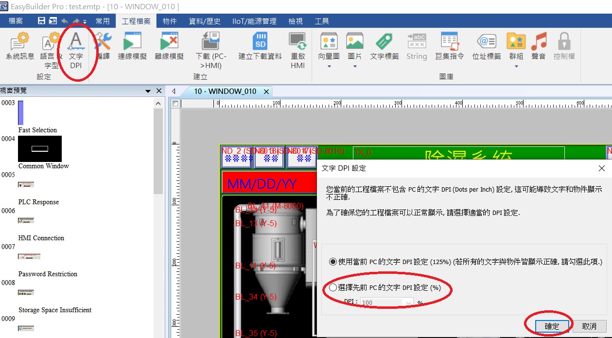

看看這樣能不能解決,調整為100%。

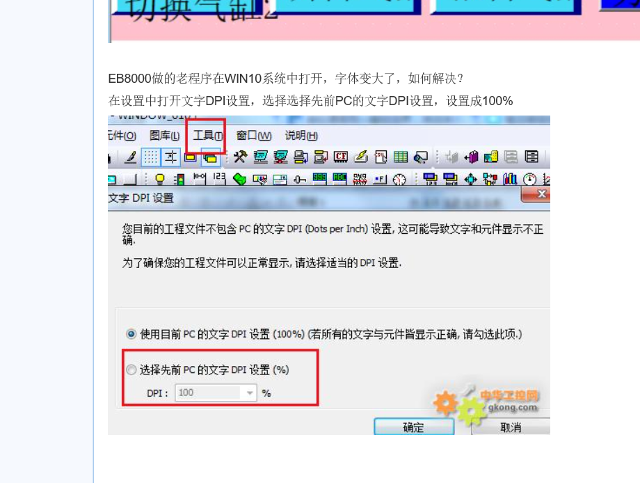

应该是编译时或者打开文件时替换了字体造成。我是遇到过

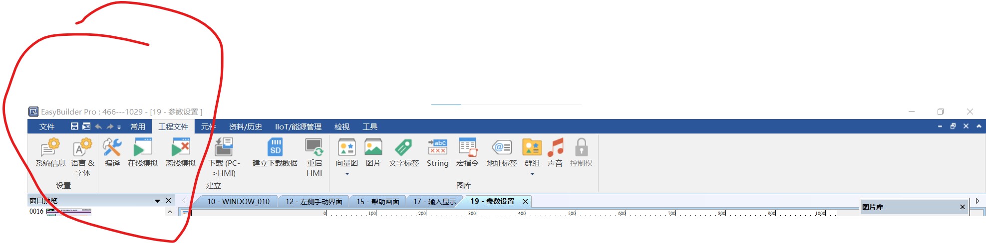

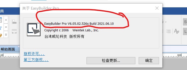

引用第2楼twingo49于2021-10-31 17:34发表的 :
看看這樣能不能解決,調整為100%。
[attachment=261101]
难道是软件版本不一致

老版的软件遇到过,改动一下即可。

2楼正解 刚反编译完,点击“文字DPI”,調整為100%,就可以了,谢谢
