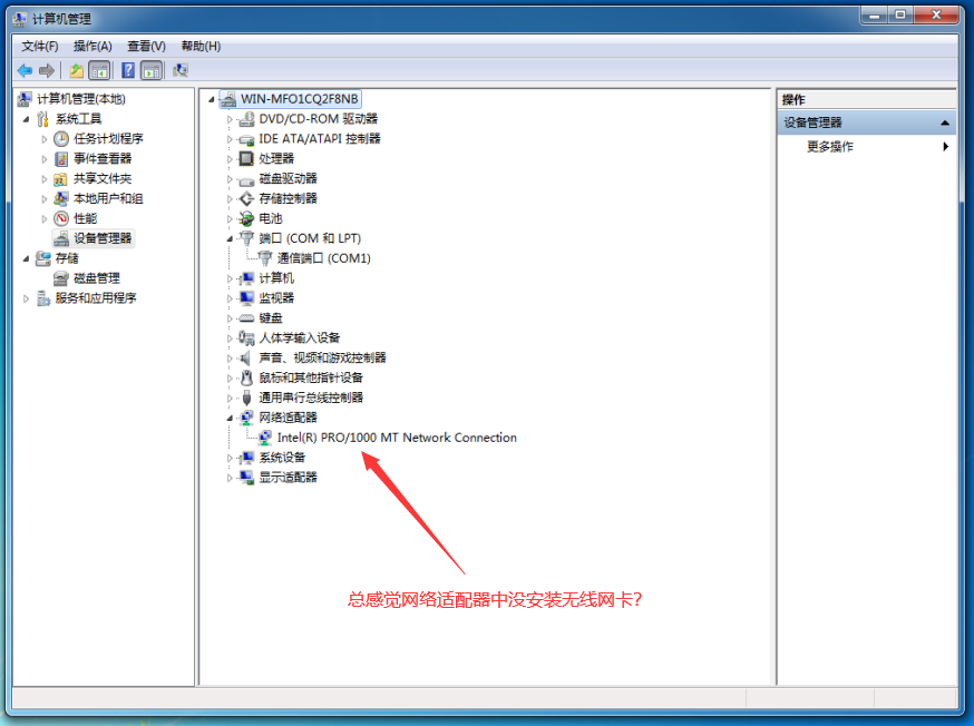

用VMware Workstation Pro建立虚拟机!按照网上所说的方法还是无法链接网络!!请教一下高人虚拟机如何才可以通过主机的WIFI进行上网??谢谢!!!

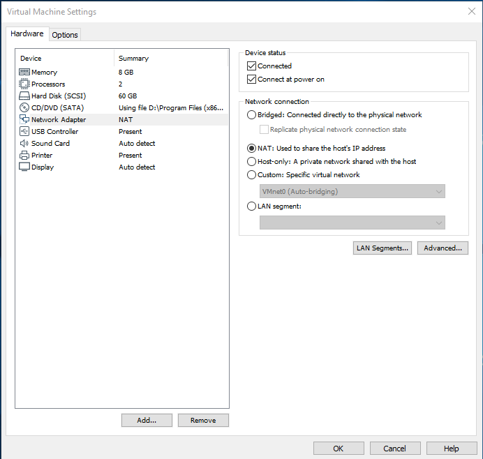

软件里面有个虚拟网络编辑器可以手工调整虚拟网卡
剩下的就是根据需要配置网卡的模式,基本上类似于实体网卡网线怎么插,简单上网的话直接NAT就行了,相当于宿主机作为一个路由器,下联了虚拟机,但是路由器本身的网络和下联网络不是一个网段的,如果要同时访问外网和宿主机就用其他模式,比如桥接之类的.

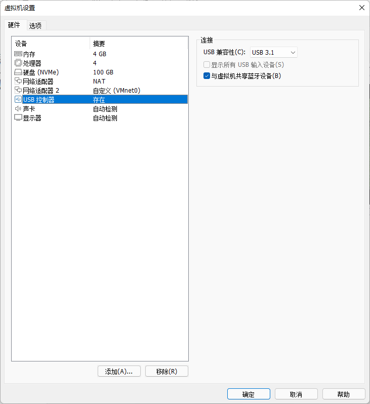

見附件之截圖

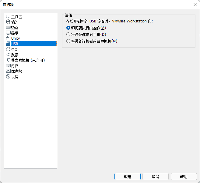

这看i两个选项看一下
首选项和设置里
正常是设置好的,接入USB设备后会弹窗询问设接入物理机还是虚拟机

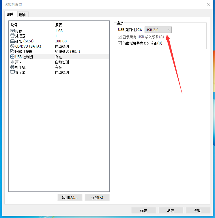

按照楼上诸位所说的设置一下!!第一张图片中的设置可以读取USB 2.0版本的U盘,3.0版本的U盘读取不了。如果按照第二张图片的设置,U盘2.0 3.0版本的多读取不了!!而且有提示需要重新安装3.0版本的驱动。去官网下载3.0版本的驱动,又无法安装!!
