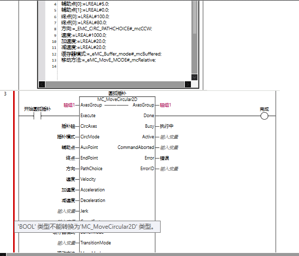

有什么问题吗?老是报错

圆弧插补是“BOOL"类型,定义的类型不对。类型无法转换
如上图重新定义

问题已解决,谢谢。就是这个问题。
