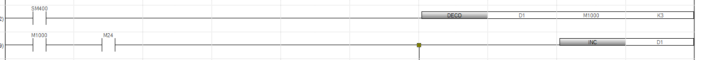

一直的都是用置位复位。有没别的什么方便点的?
一下只走30多不,还有重复置位。

1、可以用移位指令实现
2、可以用传送数字加比较指令实现
3、可以用解码指令实现
方法有多用,你个人爱好

3楼  发表于: 2021-10-20 14:56
引用第2楼liaohianbin于2021-10-20 09:13发表的  :
1、可以用移位指令实现
2、可以用传送数字加比较指令实现
3、可以用解码指令实现
方法有多用,你个人爱好
解码指令这么用呀?求教

8楼  发表于: 2021-10-31 11:16
解码指令DECO,值得推荐!

deco 指令  不过这个会占用很多辅助继电器。
比如 DECO D0 M0. 那么就是D0=多少? M0+D0的辅助继电器就会导通。
我觉得最好是使用ld= k0 D?   开始    mov K1 D?结束。
这样的好处太多
1. 节省辅助继电器中转,一个子程序 1个D搞定
2. 监控D值,一眼就看到了,程序运行到了哪一步
3. 配合触摸屏,多状态显示。 还可以吧当前步的含义表示出来。
PS:我的顺控程序,开始于SET RST 、STG,JUMP、DECO、最后来到了 LD=。
最后一个使用后,再也不会以前的顺控指令了
