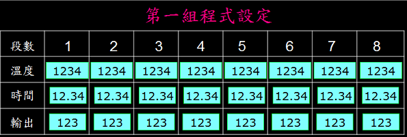

本人初步打算是用pid控制,然后改变目标温度,来达到目的,之前没这样做过,不知道可行吗

发表于: 2021-10-15 14:12
可行,我就是这样做的烘箱温控

发表于: 2021-10-15 15:34
可行啊,就是这样做的锡炉加热,感觉还可以

发表于: 2021-10-17 10:14
PID调试面板里边有一个响应速度的调节选项,可以供你参考

发表于: 2021-10-17 12:46
用表格控制

发表于: 2021-10-17 18:09
请使用可编程温度控制器 带通信,直接连人机就行
例如 仪控 PFY900
